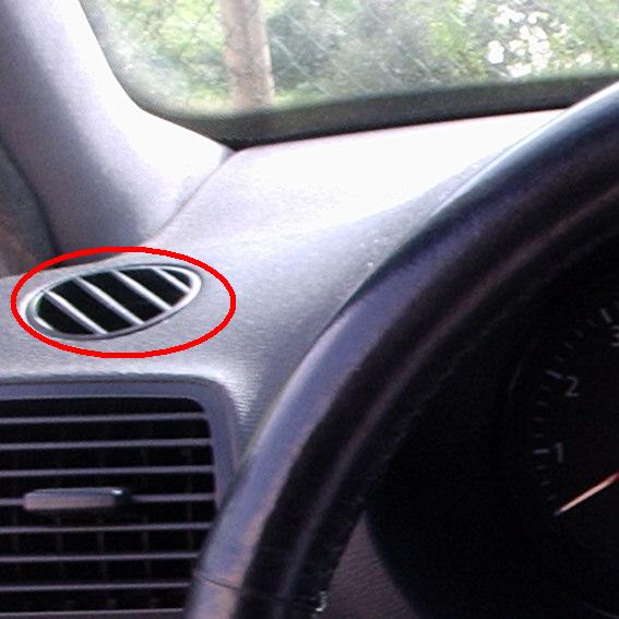

bocayna Publicado 22 de Febrero del 2008 Denunciar Publicado 22 de Febrero del 2008 Mi cuñado tiene un leon cupra r y tiene un reloj de presión de turbo en el lugar que he indicado en la foto y no queda nada mal Responder
fr.fm Publicado 22 de Febrero del 2008 Autor Denunciar Publicado 22 de Febrero del 2008 Mi cuñado tiene un leon cupra r y tiene un reloj de presión de turbo en el lugar que he indicado en la foto y no queda nada mal Anda y no le podrias hacer una foto porfi ? :clap1: Responder
