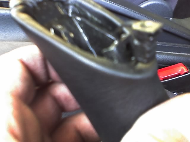

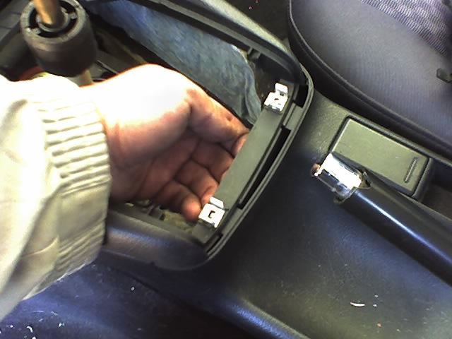

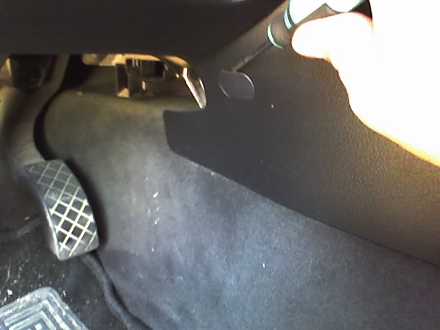

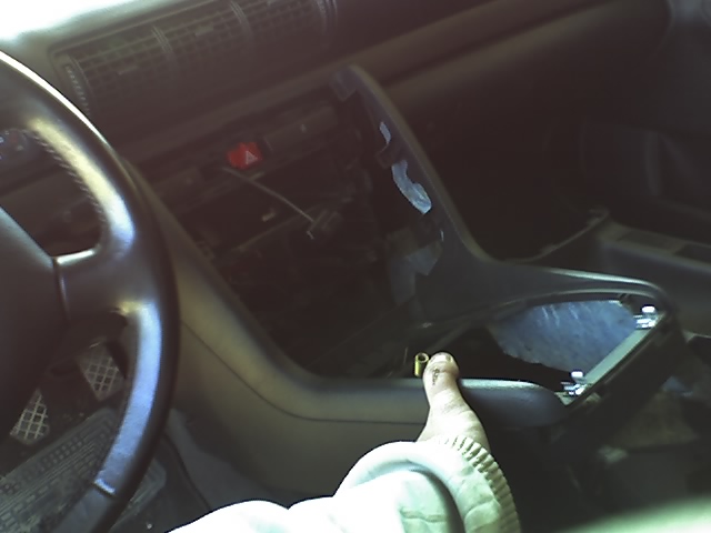

guizopo Publicado 23 de Febrero del 2008 Autor Denunciar Publicado 23 de Febrero del 2008 aqui vemos el taponcillo ya fuera este taponcillo evita que la funda que cubre la punta de la palanca no se salga hacia delante ya que esa es la forma de quitarla, y eso hacemos Responder

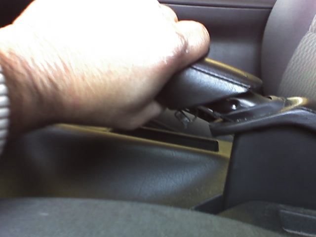

guizopo Publicado 23 de Febrero del 2008 Autor Denunciar Publicado 23 de Febrero del 2008 aqui vemos otra foto del taponcillo una vez fuera la funda de la punta la otra que cubre el resto de la palanca sale sin problemas tirando hacia delante Responder

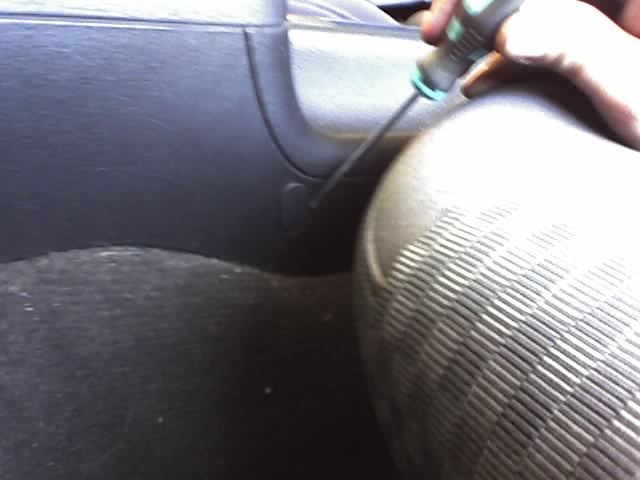

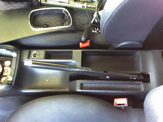

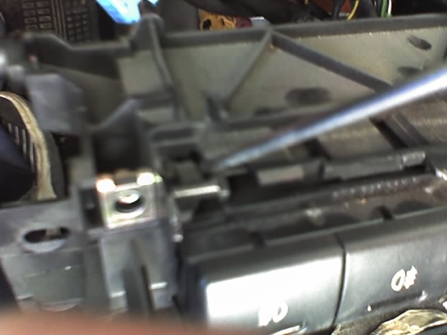

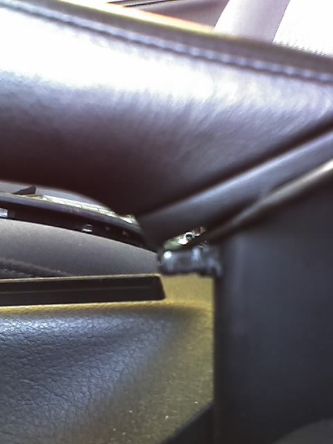

guizopo Publicado 23 de Febrero del 2008 Autor Denunciar Publicado 23 de Febrero del 2008 seguimos quitando tornillos, echamos totalmente hacia atras los asientos del conductor y del copiloto, encontramos dos tapas a ambos lados del mueble de la palanca del freno de manos, las sacamos haciendo palanca con nuestro destornillador de pala pequeño Responder
guizopo Publicado 23 de Febrero del 2008 Autor Denunciar Publicado 23 de Febrero del 2008 quitamos los correspondientes tornillos Responder

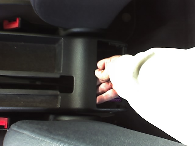

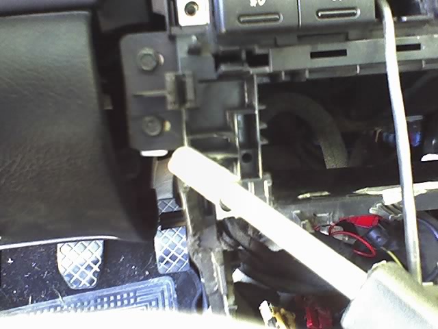

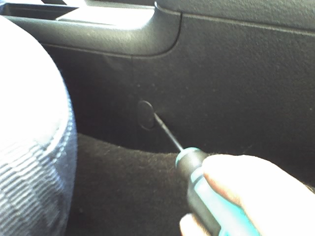

guizopo Publicado 23 de Febrero del 2008 Autor Denunciar Publicado 23 de Febrero del 2008 hacemos lo mismo con un tornillo que hay junto al pedal del acelerador ahora metemos la mano por la parte del cenicero trasero y tiramos hacia arriba y un poco hacia atras Responder

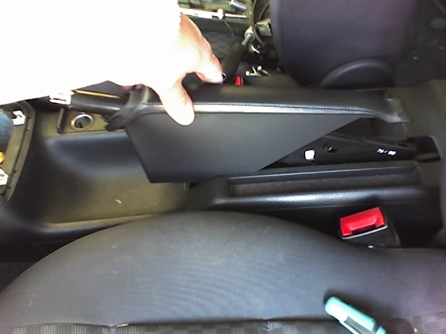

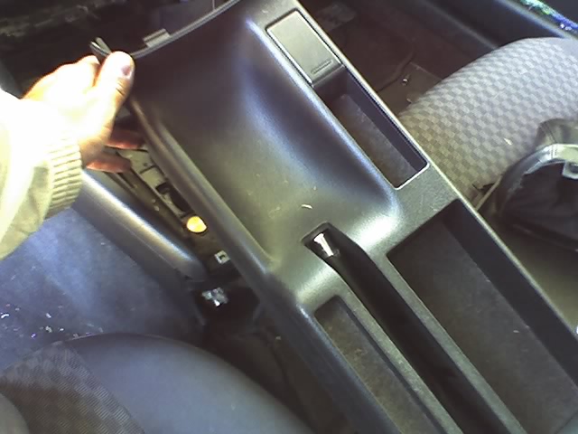

guizopo Publicado 23 de Febrero del 2008 Autor Denunciar Publicado 23 de Febrero del 2008 vemos que al tirar un poco hacia atras salen juntas las dos piezas, tanto la parte del freno de mano como la de la consola central jugamos un poco con la union de ambas para separarlas Responder
guizopo Publicado 23 de Febrero del 2008 Autor Denunciar Publicado 23 de Febrero del 2008 tiramos un poco hacia arriba y hacia delante del mueble del freno de mano hasta liberarlo de la palanca pero con cuidado que aun hay cables que desconectar uno de ellos es el del mechero, apretamos las dos pestañas y tiramos Responder

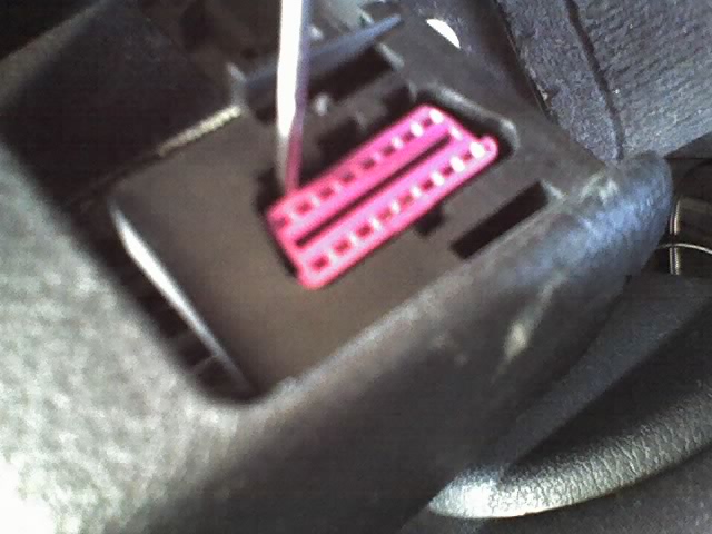

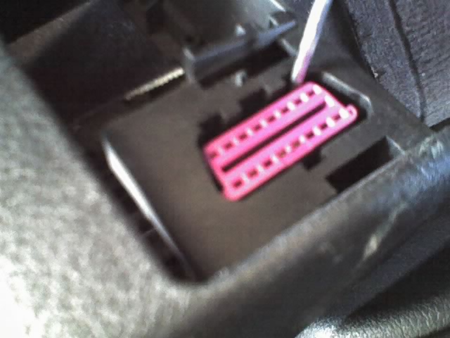

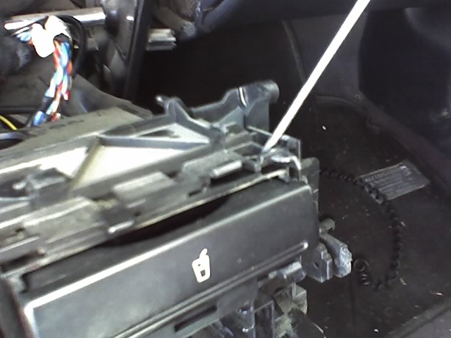

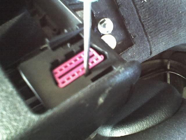

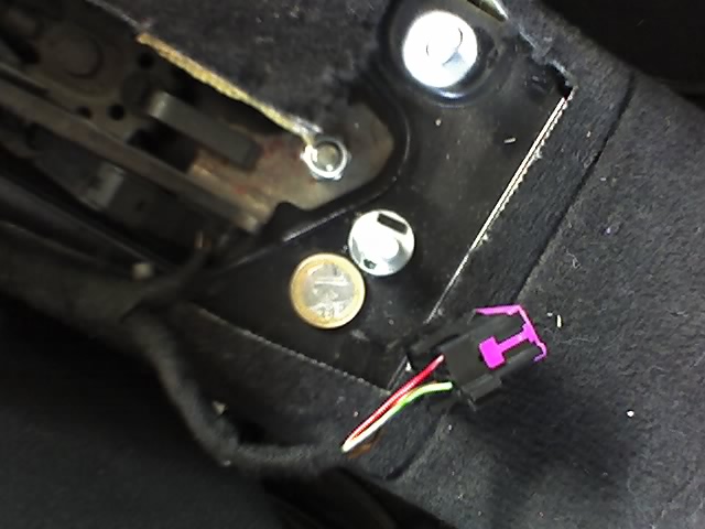

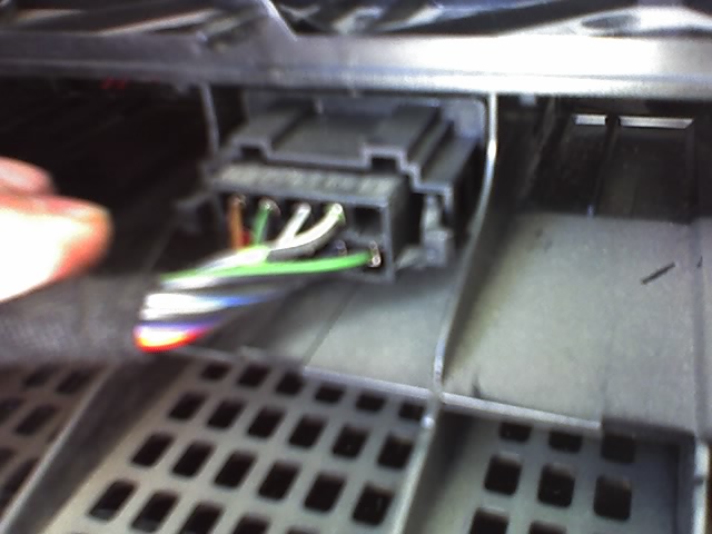

guizopo Publicado 23 de Febrero del 2008 Autor Denunciar Publicado 23 de Febrero del 2008 el otro es el conector del vagcom, vamos a sacarlo hacia abajo pero para ello tenemos que liberar los tres ganchos que lo sujetan haciendo palanca con el destornillador de pala pequeño, uno aqui otro aqui Responder
guizopo Publicado 23 de Febrero del 2008 Autor Denunciar Publicado 23 de Febrero del 2008 y otro aqui si, es un euro, cuando querais os convido a algo Responder

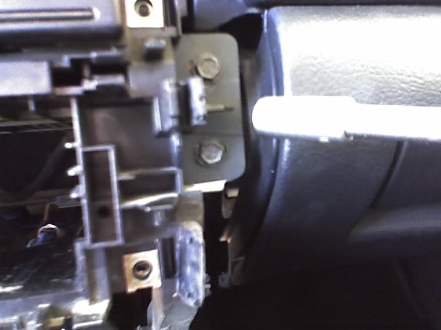

guizopo Publicado 23 de Febrero del 2008 Autor Denunciar Publicado 23 de Febrero del 2008 y ahora si podemos sacar ya los dos muebles ahora vamos ya por fin a sacar la consola, para ello volvemos a quitar tornillos, dos por aqui Responder
guizopo Publicado 23 de Febrero del 2008 Autor Denunciar Publicado 23 de Febrero del 2008 y dos por aqui ya podemos tirar de la consola pero con cuidado que aun hay cables conectados Responder

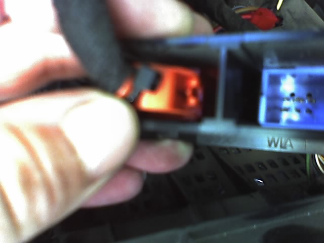

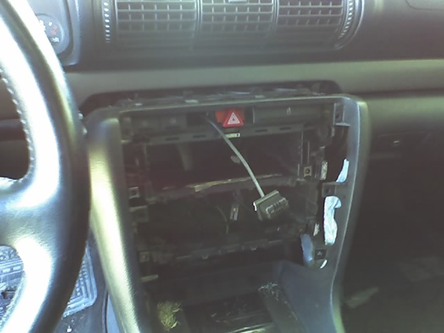

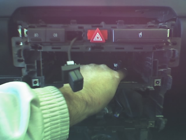

guizopo Publicado 23 de Febrero del 2008 Autor Denunciar Publicado 23 de Febrero del 2008 desconectamos los cables de los botones de los antinieblas y del boton de los cuatro intermitentes Responder

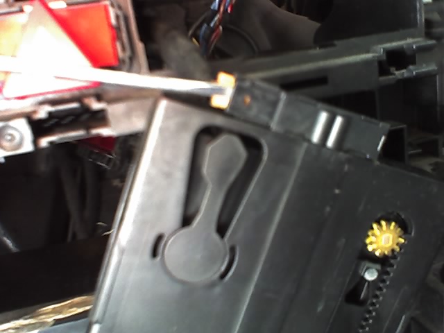

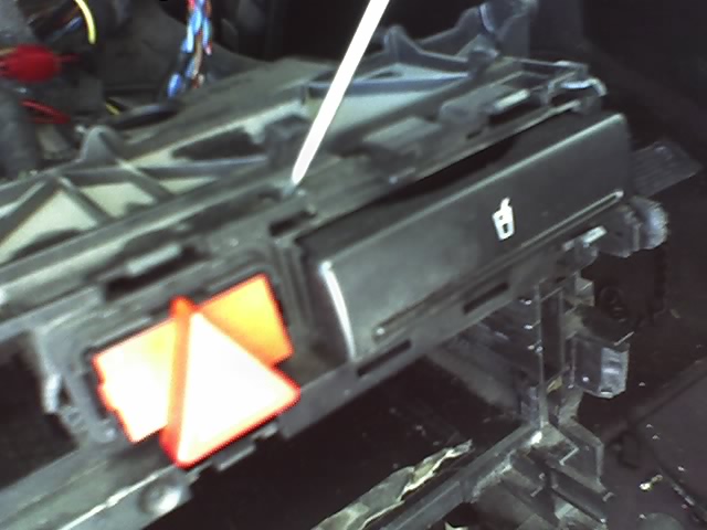

guizopo Publicado 23 de Febrero del 2008 Autor Denunciar Publicado 23 de Febrero del 2008 sacamos el modulito con los botones de los antinieblas hacia delante liberando las pestañas a ambos lados Responder

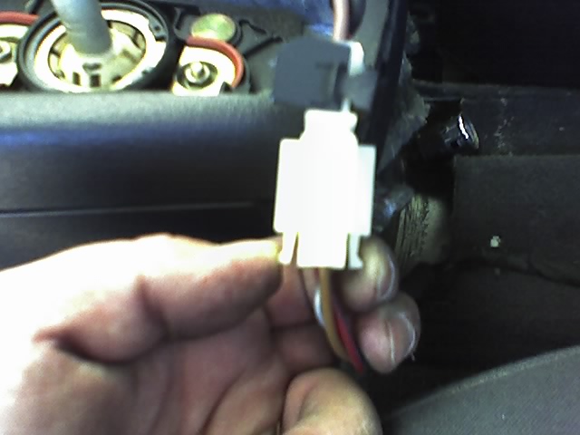

guizopo Publicado 23 de Febrero del 2008 Autor Denunciar Publicado 23 de Febrero del 2008 hacemos lo mismo con el posavasos pero con cuidado que aun tiene un cable conectado Responder

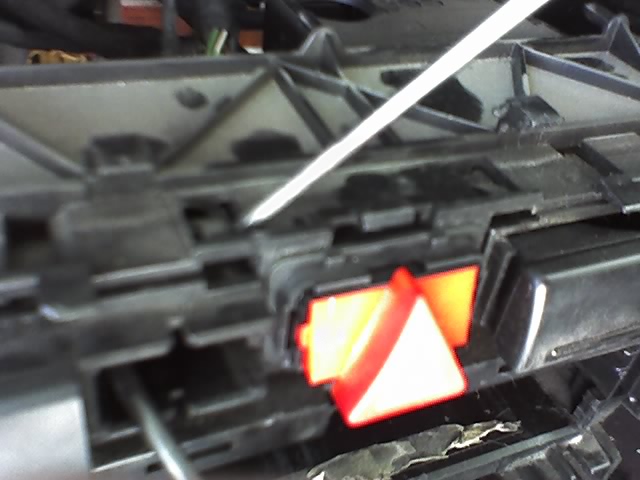

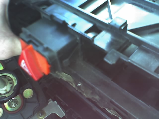

guizopo Publicado 23 de Febrero del 2008 Autor Denunciar Publicado 23 de Febrero del 2008 lo desconectamos con mucho cuidado igual que hicimos antes con el del cenicero empujamos de atras hacia delante el boton de los cuatro intermitentes y lo sacamos Responder
