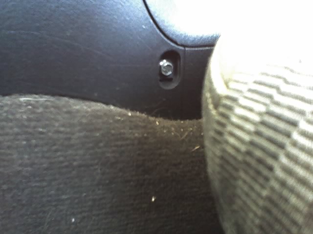

marti2 Publicado 24 de Febrero del 2008 Denunciar Publicado 24 de Febrero del 2008 quitamos los correspondientes tornillos menudo curro que te has metido, impresionante te ha quedado de lujo. tengo un par de preguntas. en esa foto, como carajo has podido meter la llave para sacar la tuerca? chico yo lo he intentado y es muy difiicil, porque aun asi de tirar los asientos para atras, no tienes espacio para desenrosacar. Para meter el apollabrazos has tenido de modificar algo de la consola tubular? o ha sido meter solo el soporte y ya esta? por lo que veo es el apollabrazos original, cuanto te ha costado y donde lo has aconsegido???? muchas gracias, y felicidades por ese trabajo Responder
guizopo Publicado 24 de Febrero del 2008 Autor Denunciar Publicado 24 de Febrero del 2008 La verdad es que si que cuesta, yo afortunadamente en mi estuchito llevo un prolongador que es un poco flexible y gracias a el lo conseguí, si no pues empuja el destornillador contra el asiento y ten cuidado de no redondear la cabeza del tornillo, en cuanto a la consola del apoyabrazos la verdad es que es diferente a la original sin apoyabrazos, tiene los agujeros propios para este, no se si la original se podrá apañar. yo tube la suerte de encontrar en ebay a un aleman que lo vendia todo, creo que era de un desguace o algo asi porque el que desmontó las piezas no era muy "fino" trabajando precisamente, el caso es que aprobeché y le compré el lote. Responder
