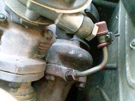

Sabéis para q sirve este tubo, esta encima del turbopost-13835-1203807104.jpg

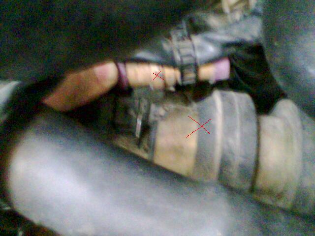

Esto q parece un portafusiles, podría tener relación con la bomba de recirculacion? esta al lado de ella junto a un manojo cables

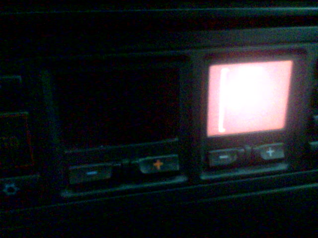

Y por ultimo, se me a fundido una luz de la pantalla de temperatura del clima, se puede abrir y cambiar?

Lo primero es una toma pre-turbo condenada, no se si tendría aplicacion para alguna diagnosis o será una entrada adicional de agua o aceite. En el mio estaba condenada tambien.
El portafusibles creo que es un simple conector sellado de dos o tres polos, siguiendo el cable llegará a algún elemento eléctrico.
La luz de clima muy facil de cambiar, sacar embellecedor del clima, que va en una pieza y sale a presion desde el cenicero (cuidado no lo marques al hacer palanca), y sacar la unidad con dos tornillos. veras que detras tiene unas cuantas bombillas -no recuerdo cuantas- ir con una fundida a tienda recambios o audi y comprarla (coge alguna de sobra porque caeran las otras en algún momento).

del conector , salen barios cables. Uno de ellos a la bomba de circulación.
Pero creo q el problema no debe venir de allí, ya q si no me daría mas fallos.
