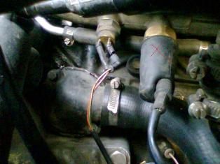

lagarto Publicado 7 de Marzo del 2008 Denunciar Publicado 7 de Marzo del 2008 Ahora es de tres pins. Es el q manda la temperatura al cuadro Yo hace poco lo cambie pq el reloj hacia el loco. 90 € descuento incluido. Es el q e marcado, el de al lado me parece q es el q envía los datos al clima. Responder
M_GORDON Publicado 7 de Marzo del 2008 Autor Denunciar Publicado 7 de Marzo del 2008 Pero y el otro pequeñito? Y el que va en la tubería a la calefacción? PD: a mí el cuadro y el clima me marca casi igual así que eso lo tengo bien. El termocontacto es nuevo y por eso me cierra Ok y me anda en 85ºC que es donde debe de funcionar un motor. Por debajo va mal. Responder
lagarto Publicado 7 de Marzo del 2008 Denunciar Publicado 7 de Marzo del 2008 Pero y el otro pequeñito?Y el que va en la tubería a la calefacción? PD: a mí el cuadro y el clima me marca casi igual así que eso lo tengo bien. El termocontacto es nuevo y por eso me cierra Ok y me anda en 85ºC que es donde debe de funcionar un motor. Por debajo va mal. EL pequeño creo que es el q manda la temperatura al clima Responder
ferni308 Publicado 7 de Marzo del 2008 Denunciar Publicado 7 de Marzo del 2008 Pero y el otro pequeñito?Y el que va en la tubería a la calefacción? PD: a mí el cuadro y el clima me marca casi igual así que eso lo tengo bien. El termocontacto es nuevo y por eso me cierra Ok y me anda en 85ºC que es donde debe de funcionar un motor. Por debajo va mal. el que te a marcado lagarto es seguramente el que te falla ese marca temperatura y si no hay anticongelante si falla da ese error un saludo Responder
