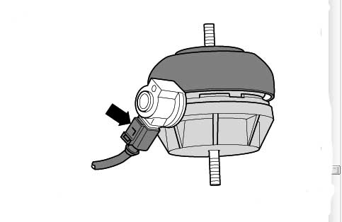

oalpick Publicado 25 de Febrero del 2008 Denunciar Publicado 25 de Febrero del 2008 Hola a todos, he visto un sensor o algo parecido en un taco motor de mi a4 b7 tdi 2.0 y no sé para que sirve, me podéis ayudar? Es posible que sea el responsable de las vibraciones en ralentí con el motor caliente y sin a/a Gracias y un saludo Responder

Tolo Publicado 26 de Febrero del 2008 Denunciar Publicado 26 de Febrero del 2008 El sensor vendria a ser esto: Supongo que lo situais, decir que no estoy seguro para que sirve exactamente, pero tiene que ver con el cabezeo del motor . Dudo que las vibraciones provengan de un fallo en este sensor. Como sensor que es, si fallase, se reflejaría en la memoria de averías. Responder
CAITO Publicado 26 de Febrero del 2008 Denunciar Publicado 26 de Febrero del 2008 EXACTO :ranting2: asi es tolo si abres el capo esta en el taco del lado derecho. a ver si alguien nos sabe decir para que sirve o cual es su cometido.......... venga a ver esos lumbreras jejejejejeeje :ranting2: Responder

REBESVAG Publicado 24 de Marzo del 2024 Denunciar Publicado 24 de Marzo del 2024 hace 58 minutos, mjt dijo: si ese sensor supuestamente tiene que ber para detectar la vibraciones entonces creo que se ponen solos mas duros o blandos segun la situacion Este tema es del 2008 , posiblemente no tengan ni el coche ya. Pero sobre los taco motor, no se ponen más duros según las vibraciones , no son ajustables ni muchísimo menos, simplemente es como el sensor de las pastillas de freno, cuando está gastado el taco por fatiga y se deshace se corta el circuito interno y sale fallo en diagnosis para que lo cambies, no hay más. 1 Responder
a4quattro Publicado 3 de Abril del 2024 Denunciar Publicado 3 de Abril del 2024 Yo los cambié en dos ocasiones en mi B6. Cuando el taco llegaba al límite de vida y las vibraciones eras mayores que las que la marca indica, el sensor deja un warning o averia en la centralita. Si le pasas un check de averias y está desgastado verás que hay una indicando que debes cambiarlo. Responder
