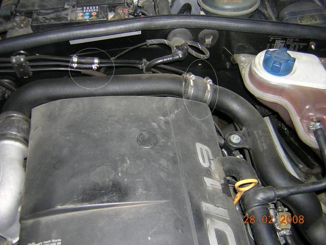

AHG Publicado 26 de Febrero del 2008 Denunciar Publicado 26 de Febrero del 2008 pues algo parecido me paso a mi hace tiempo y resulto ser un manguito (ahora no me acuerdo cual fue). estaba rajado y tomaba aire, yo le pisaba pero como si no. fue cambiarle y se acabo el problema.haber si tienes suerte y es solo es eso. Responder
Marin Publicado 26 de Febrero del 2008 Autor Denunciar Publicado 26 de Febrero del 2008 buenas AHG el manguito que cambiaste era un que va a la admision de la mariposa que va enganxado en la T que lleva antes de la mariposa porque yo ese manguito ya a desaparecio es como si se hubiera deretido un saludo Responder
AHG Publicado 28 de Febrero del 2008 Denunciar Publicado 28 de Febrero del 2008 pues en mi caso tenia picados los tres pequeños y el grande que era el responsable de que el coche no tirase, estaba rajado.espero haberte ayudado Responder
Marin Publicado 28 de Febrero del 2008 Autor Denunciar Publicado 28 de Febrero del 2008 pues el que yo llevo rajado es el que va debajo del tubo gordo que va desde ese gordo asta el motor un saludo y muchas gracias por la explicacion y la foto un saludo Responder
