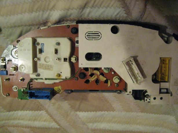

Torsen 20v Publicado 29 de Febrero del 2008 Autor Denunciar Publicado 29 de Febrero del 2008 aki van un par de fotos del cuadro, lo prometido es deuda Responder
