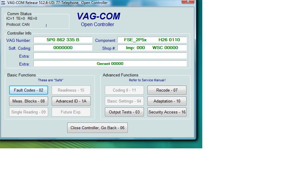

Tito Encina Publicado 27 de Febrero del 2008 Denunciar Publicado 27 de Febrero del 2008 He instalado mi modulo bluetooth y despue sde ccomprar dos cables y unos apaños he conseguido que el Vag-Com me lo reconociera Resulta que el movil lo detecta, y Vag tambien pero cuando intento codificarlo no me deja. no me guarda el codigo que meto. Que le pasa? La centralita es nueva. Alguien me puede ayudar con el codigo, porque a lo mejor lo estoy metiendo mal. Tengo un A3 tdi-dsg 140cv del 03-2004, sin volante multi, con navegador y cargador de cd. Me tiene desquiciado. :clap1: pido ayuda urgente :clap1: :clap1: Responder

Tito Encina Publicado 29 de Febrero del 2008 Autor Denunciar Publicado 29 de Febrero del 2008 que codigo quieres meter y no te deja ?que letra de centralita tienes ? saludos tengo que mirar la letra, pero lo que me pasa es que cuando voy a la opcion 77, me aparecen todo en 0, y cuando le doy recode y pongo el codigo segun las indicaciones del brico, no me guarda nada, me lo mantiene en 0 Responder
Tito Encina Publicado 2 de Marzo del 2008 Autor Denunciar Publicado 2 de Marzo del 2008 ya he conseguido que me acepte el codigo 355 que es el del coche mio. Lo curioso es que ahora cambio el nombre de la centralita anter se llamaba UHV y ahora se llama Skoda-UHV. Pero resulta que el nav me dice que no esta instalada, y no me deja el vag entrar en el canal 62 de adaptacion de la opcion 17-Instruments. aqui os dejo la foto con la referencia de la centralita Responder
