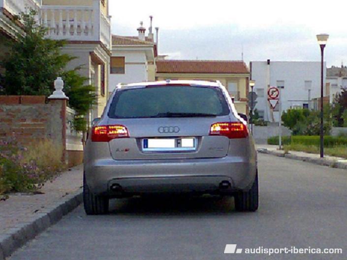

pescuezocisne Publicado 15 de Octubre del 2008 Denunciar Publicado 15 de Octubre del 2008 Yo cambié los faros traseros de mi a6 avant por los faros con leds, y lo hice yo mismo sin saber que existia el enlace que nos ha puesto Blashford, y sinceramente, para mi fue francamente facil. Lo que me descoloca un poco es que el chico del enlace que describe todo el proceso del cambio de faros de manera genial, al final cuando termina le mete el VAG-COM, lo cual es algo que no entiendo, porque yo no le metí el VAG-COM y me funciona perfectamente, con la unica salvedad, que cuando el coche esta arrancado o parado pero con las llaves en el contacto, las luces de leds hacen un parpadeo muy rapido cada "X" segundos de un faro a otro, y la verdad es algo que no me gusta nada, quizas radique ahi la diferencia de conectar el VAG-COM o no. Este tema ya lo hablé con el forero Predictor y a El le pasa lo mismo, si alguien sabe algo de este tema pues nada, que nos diga algo, gracias de antemano Responder
Blashford Publicado 15 de Octubre del 2008 Denunciar Publicado 15 de Octubre del 2008 Yo cambié los faros traseros de mi a6 avant por los faros con leds, y lo hice yo mismo sin saber que existia el enlace que nos ha puesto Blashford, y sinceramente, para mi fue francamente facil. Lo que me descoloca un poco es que el chico del enlace que describe todo el proceso del cambio de faros de manera genial, al final cuando termina le mete el VAG-COM, lo cual es algo que no entiendo, porque yo no le metí el VAG-COM y me funciona perfectamente, con la unica salvedad, que cuando el coche esta arrancado o parado pero con las llaves en el contacto, las luces de leds hacen un parpadeo muy rapido cada "X" segundos de un faro a otro, y la verdad es algo que no me gusta nada, quizas radique ahi la diferencia de conectar el VAG-COM o no. Este tema ya lo hablé con el forero Predictor y a El le pasa lo mismo, si alguien sabe algo de este tema pues nada, que nos diga algo, gracias de antemano Lo que hiciste fue “llegar y conectar”?. Si fue así quizá sea o un reenvío “inesperado” de una unidad electrónica o bien un impulso eléctrico de una de esas unidades para controlar si las luces funcionan o no. :ranting2: Responder
pescuezocisne Publicado 15 de Octubre del 2008 Denunciar Publicado 15 de Octubre del 2008 Yo cambié los faros traseros de mi a6 avant por los faros con leds, y lo hice yo mismo sin saber que existia el enlace que nos ha puesto Blashford, y sinceramente, para mi fue francamente facil. Lo que me descoloca un poco es que el chico del enlace que describe todo el proceso del cambio de faros de manera genial, al final cuando termina le mete el VAG-COM, lo cual es algo que no entiendo, porque yo no le metí el VAG-COM y me funciona perfectamente, con la unica salvedad, que cuando el coche esta arrancado o parado pero con las llaves en el contacto, las luces de leds hacen un parpadeo muy rapido cada "X" segundos de un faro a otro, y la verdad es algo que no me gusta nada, quizas radique ahi la diferencia de conectar el VAG-COM o no. Este tema ya lo hablé con el forero Predictor y a El le pasa lo mismo, si alguien sabe algo de este tema pues nada, que nos diga algo, gracias de antemano Lo que hiciste fue “llegar y conectar”?. Si fue así quizá sea o un reenvío “inesperado” de una unidad electrónica o bien un impulso eléctrico de una de esas unidades para controlar si las luces funcionan o no. ¿Entonces tú crees que si le meto el VAG-COM como hace el chico del enlace que has puesto todo irá bien? Responder
Blashford Publicado 15 de Octubre del 2008 Denunciar Publicado 15 de Octubre del 2008 Yo cambié los faros traseros de mi a6 avant por los faros con leds, y lo hice yo mismo sin saber que existia el enlace que nos ha puesto Blashford, y sinceramente, para mi fue francamente facil. Lo que me descoloca un poco es que el chico del enlace que describe todo el proceso del cambio de faros de manera genial, al final cuando termina le mete el VAG-COM, lo cual es algo que no entiendo, porque yo no le metí el VAG-COM y me funciona perfectamente, con la unica salvedad, que cuando el coche esta arrancado o parado pero con las llaves en el contacto, las luces de leds hacen un parpadeo muy rapido cada "X" segundos de un faro a otro, y la verdad es algo que no me gusta nada, quizas radique ahi la diferencia de conectar el VAG-COM o no. Este tema ya lo hablé con el forero Predictor y a El le pasa lo mismo, si alguien sabe algo de este tema pues nada, que nos diga algo, gracias de antemano Lo que hiciste fue “llegar y conectar”?. Si fue así quizá sea o un reenvío “inesperado” de una unidad electrónica o bien un impulso eléctrico de una de esas unidades para controlar si las luces funcionan o no. ¿Entonces tú crees que si le meto el VAG-COM como hace el chico del enlace que has puesto todo irá bien? No lo sé a ciencia cierta pero si tienes el Vag y te apañas con él… pues adelante y ya nos contarás. Responder
