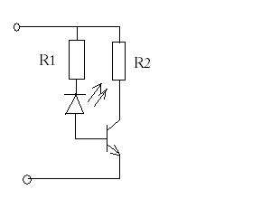

dangerbyte Publicado 11 de Marzo del 2008 Denunciar Publicado 11 de Marzo del 2008 Vamos a aportar un poco mas. Yo creo que nos tenemos que ir olviando de la idea de hacer que el FIS nos de error cuando funda el led si usamos resistencias. Según cálculos que comentais la lámpara es 1,48A y el LED 0,08A. Para engañar al fis me parece buena la idea de la resistencia en paralelo que probque un consumo de 1,40A para que junto a los 0,08A del led tengamos los tan ansiados 1,48A. Bien. Hasta aqui todo aclarado. Si se funde el led perdemos los 0,08A, por lo que nos quedan los 1,40A que consume la resistencia, por lo que el FIS no va a notar una variación brusca y entenderá que la lámpara sigue bien. Yo propongo este esquema bautizado por mi como "esquema LED-TRANSISTOR". R1 y R2 serían resistencias a calcular. Lo interesante sería poner un transistor con ganancia de B=17,5 Ya que la intensidad que atraviesa R2 es la intensidad que atraviesa R1 por 17,5 La intensidad que atraviesa por R1 tendrá que ser los 0,08A para que el LED funcione. De esta forma, la Intensidad de R2 será 0,08*17,5 = 1,40A La suma de ambas intensidades que se juntan en el transistor será los 1,48A. Con esto, si el LED se funde, la intensidad de R1 baja a 0, por lo que el transistor hará como un interruptor haciendo que la intensidad de R2 baje a 0 y de esta manera el FIS nos dará el error buscado. Ventajas: Las resistencias a emplear podrán ser del orden de 1/4W a lo sumo. Los transistores con baja ganancia suelen ser los de potencia, por lo que no habría problemas con las disipaciones de calor. ¿que os parece?. Probamos esta nueva vía?. Un saludo. Responder
dangerbyte Publicado 11 de Marzo del 2008 Denunciar Publicado 11 de Marzo del 2008 Una anotación. R1 se podría quitar, ya que el propio LED tiene una resistencia en serie. Otro dato importante. La intensidad que atraviese al LED no será de 0,08A, será de 0,75A, ya que la unión Base-Colector del transistor tiene una caída de 0,7V y la tensión del led será de 11,3V en vez de los 12V. Si buscamos un transistor de otras características los aí de 0,2V en vez de los 0,7V. Por lo que la ganancia del transistor deberá de ser lo más próximo a 18,7 (resultado de dividir 1,4/0,075). R2 estoy mirando de quitarla. Realmente no hace nada. Responder
BoR Publicado 11 de Marzo del 2008 Denunciar Publicado 11 de Marzo del 2008 Danger, a mi a priori me parece buena idea. Mañana lo estudio con calma y a ver que se puede hacer. S2. Responder

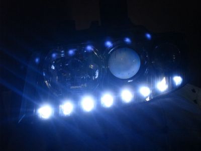

arex Publicado 27 de Marzo del 2008 Denunciar Publicado 27 de Marzo del 2008 Ya he encontrado una resistencia como la que necesito que es de 8ohm y 30W, se calienta pero no peligrosamente, el caso es que todo esto lo estoy haciendo porque cambie las luces diurnas por unas bombillas con muchos leds. Pero ahora tengo un nuevo problema!! El caso es que llevaba un dia y pico con las luces de leds funcionando y perfecto el fis no daba error y todo lo demas funcionaba bien. Pero ayer estaba anoxeciendo y como normalmente hago pues puse las luces de xenon del coche y en ese momento me dio error en la luz de matricula. La luz de matricula hace bastante que la cambie y tambien la puse de leds concretamente cada una lleva 8 leds (2,2,2,2) bueno pues cuando lo comprobe ambas luces tenian en la tercera columna los dos leds fundidos(2,2,x,2) , y esto en las dos bombillas de la matricula. Esto me parece muy extraño porque los leds no se funden así como asi y justamente esos dos, la pregunta es si creis que tenga relacion con las luces de dia, aunque yo creo que no por que cuando estan unas no estan las otras y viceversa luego son independientes. Que opinais?? slu2 Responder
sergioavant Publicado 27 de Marzo del 2008 Denunciar Publicado 27 de Marzo del 2008 Ya he encontrado una resistencia como la que necesito que es de 8ohm y 30W, se calienta pero no peligrosamente, el caso es que todo esto lo estoy haciendo porque cambie las luces diurnas por unas bombillas con muchos leds.Pero ahora tengo un nuevo problema!! El caso es que llevaba un dia y pico con las luces de leds funcionando y perfecto el fis no daba error y todo lo demas funcionaba bien. Pero ayer estaba anoxeciendo y como normalmente hago pues puse las luces de xenon del coche y en ese momento me dio error en la luz de matricula. La luz de matricula hace bastante que la cambie y tambien la puse de leds concretamente cada una lleva 8 leds (2,2,2,2) bueno pues cuando lo comprobe ambas luces tenian en la tercera columna los dos leds fundidos(2,2,x,2) , y esto en las dos bombillas de la matricula. Esto me parece muy extraño porque los leds no se funden así como asi y justamente esos dos, la pregunta es si creis que tenga relacion con las luces de dia, aunque yo creo que no por que cuando estan unas no estan las otras y viceversa luego son independientes. Que opinais?? slu2 Y que has echo para que no te de error el FIS en las luces de la matricula???? Saludos. Responder
arex Publicado 29 de Marzo del 2008 Denunciar Publicado 29 de Marzo del 2008 La verdad esque error en la matricula solo me daba a veces y al arrancar y luego se quitaba asique nunca me ha preocupado mucho. Se os ocurre algo de porque puede ser esto que os cuento mas arriba? Responder
