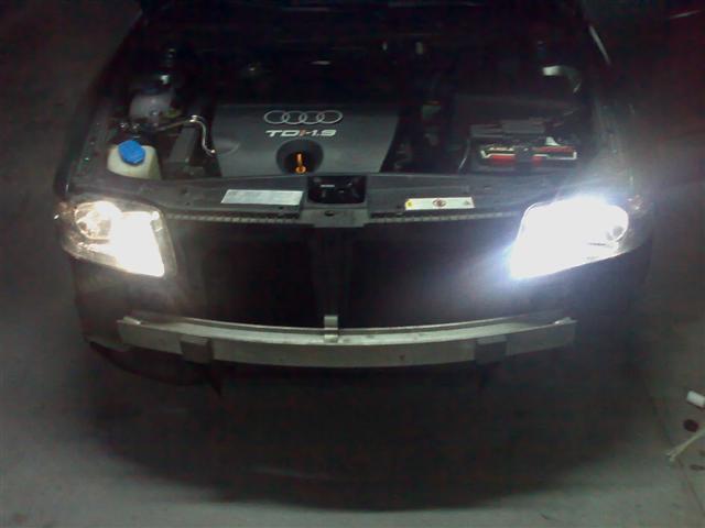

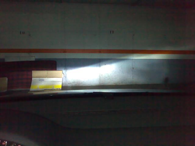

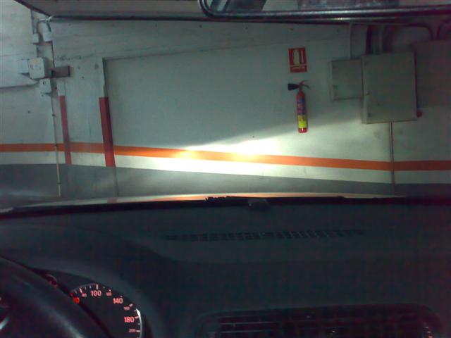

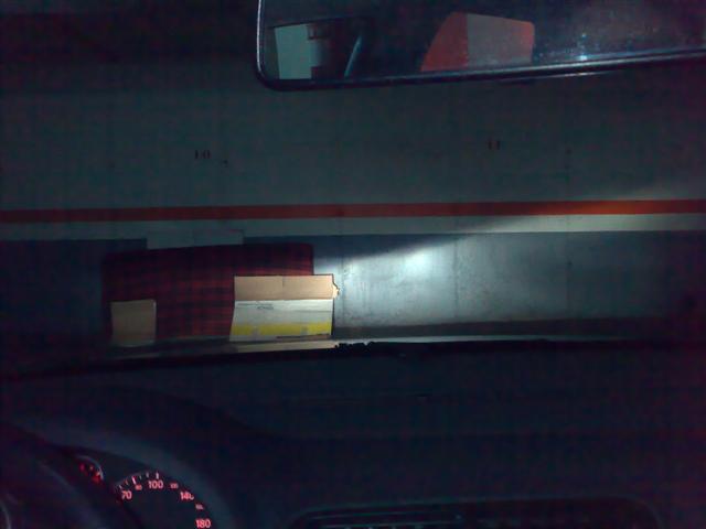

PEIBOL Publicado 27 de Febrero del 2008 Denunciar Publicado 27 de Febrero del 2008 pues despues de recibir el kit, ya lo he montado el finde pasado, y ahora abro el tema para que veais algunas fotos del antes y el despues y alguna cosilla mas. Os dejo tambien unas fotos de donde coloque el balastro, y me gustaria que me dieseis vuestra opinion al respecto, por si existe una ubicacion mejor. Decir que el cableado lo "tape" con el tipico tubo rugoso de plastico flexible de las intalaciones electricas de as casas. Aqui van: Antes Despues Antes Despues sigue.... Responder

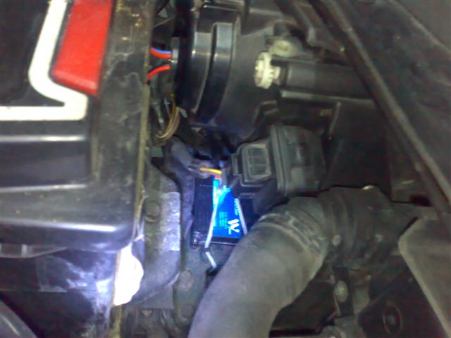

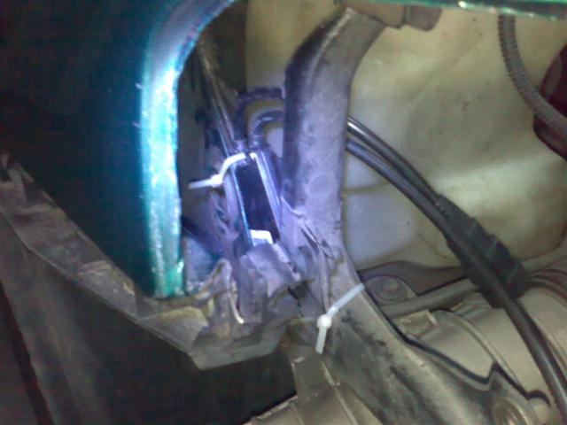

PEIBOL Publicado 27 de Febrero del 2008 Autor Denunciar Publicado 27 de Febrero del 2008 otra las fotos de la colocacion del balastro: aqui, justo en la parte metalica del chasis que va desde el frontal hacia "dentro" del coche y aqui, al lado del deposito del limpiaparabrisas, unido a una chapa que baja de la parte alta de la aleta hacia la parte baja de la misma. y en cuanto pueda os subo el video que os dije... opiniones?? saludos gente!! Responder
fr.fm Publicado 27 de Febrero del 2008 Denunciar Publicado 27 de Febrero del 2008 sobre la colocation de los ballastro ni idea pero iluminar .. bufff vaya differencia :ranting2: Responder

Carmelo Publicado 27 de Febrero del 2008 Denunciar Publicado 27 de Febrero del 2008 Bueno, pues "ya has visto la luz".... nunca más volverás a usar una halógena <_< Enhorabuena Pablo, tus mejoras son constantes... y el xenon es un paso que siempre hay que dar <_< Responder
- Publicado 27 de Febrero del 2008 Denunciar Publicado 27 de Febrero del 2008 Te ha quedado de lujo tio!! Responder
