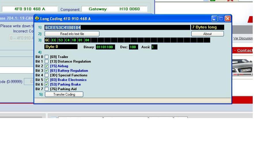

yogur Publicado 30 de Marzo del 2008 Autor Denunciar Compartir Publicado 30 de Marzo del 2008 El fallo 384 es al haber habierto el sistema de fibro optica una vez eliminado ya esta..Luego hay uno que dice proteccion de componentes para eso debes ir al canal 19 GATEWAY y en el long codin ver si lo tienes habilitado el navegador coding En el long coding no tengo ninguna opcion para habilitar el navegador. ¿Donde te refieres ?. Te adjunto archivo Responder Enlace al comentario Compartir en otros sitios web More sharing options...
style Publicado 30 de Marzo del 2008 Denunciar Compartir Publicado 30 de Marzo del 2008 Hay mismo tienes 7 bytes en el byte D1 se encuentra el navegador Responder Enlace al comentario Compartir en otros sitios web More sharing options...
yogur Publicado 30 de Marzo del 2008 Autor Denunciar Compartir Publicado 30 de Marzo del 2008 Style te agracederia me contaras los pasos a realizar. para darlos de alta, como llego al D1?? Por cierto, repasando tu brico, yo conecto el conector hembra de kit de cables al original que lleva el coche y de los dos machos uno al original y el otro al navi. Se me enciende el navegador y no hago nada mas, ¿Para que hay que poner el fusible al que haces referencia en el brico? Style, gracias por tu tiempo. Un Saludo Responder Enlace al comentario Compartir en otros sitios web More sharing options...
style Publicado 30 de Marzo del 2008 Denunciar Compartir Publicado 30 de Marzo del 2008 (editado) Es en el byte o1 perdon aqui te indico donde estan los bytes solo tienes que ir pinchando en cada uno de ellos y te iran saliendo diferentes cosas .. El tema del cable es que hay kits que te traen el cable como instalacion original entonces a de llevarlo a la zona de fusibles y colocarlo en tu caso no te hace falta ya que el cable que tienes trae echo un puente del KBOX al NAVI y con eso le pasa la corriente saludos:Y por el tiempo no te preocupes pa eso estamos Editado 30 de Marzo del 2008 por style Responder Enlace al comentario Compartir en otros sitios web More sharing options...
