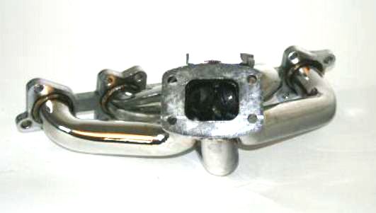

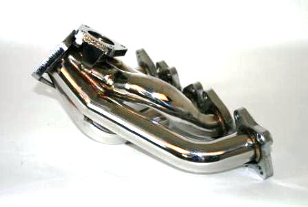

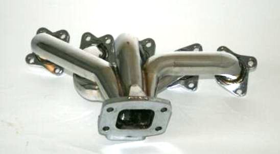

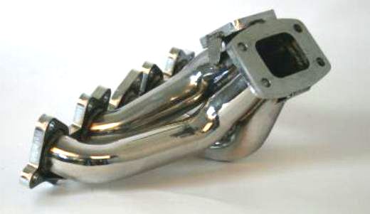

pd.q colector de escape vas a montar?? yo definitivamente me voy a salir un poco de loq ue monta AUDI.... :thumbsup: yo me voy a preparar una cosita como la de esta fotito :D
