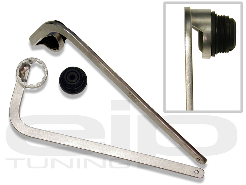

ILDEFONSO Publicado 5 de Marzo del 2008 Denunciar Compartir Publicado 5 de Marzo del 2008 Cambio del filtro del Aceite HALDEX: Referencia 02D598574 Cambio aceite HALDEX (versiones quattro): G 055175A1 ESTAS SON LAS REFERENCIAS... luego si eso te pongo los precios... tabien llevas las llave que hace falta para cambiar el filtro O CON un poco de maña tambien se quita... saludos Responder Enlace al comentario Compartir en otros sitios web More sharing options...
