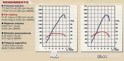

duke80 Publicado 10 de Julio del 2009 Denunciar Publicado 10 de Julio del 2009 Aprovechado que el topic es del 2.4 ...He estado buscando información en internet sobre el motor y .. hay muy poquita cosa, tampoco he encontrado comparativas (y si que hay algunas de modelos de la época). ¿Alguien sabe de alguna página dónde digan algo? ¿Es el mismo motor que monta el a4 b6, aunque en él de 170 cv? Saludos! Esto es lo unico que tengo.... Responder
Chopping_Tool Publicado 10 de Julio del 2009 Denunciar Publicado 10 de Julio del 2009 Aprovechado que el topic es del 2.4 ...He estado buscando información en internet sobre el motor y .. hay muy poquita cosa, tampoco he encontrado comparativas (y si que hay algunas de modelos de la época). ¿Alguien sabe de alguna página dónde digan algo? ¿Es el mismo motor que monta el a4 b6, aunque en él de 170 cv? Saludos! Esto es lo unico que tengo.... Uhm esos datos son distintos, esa es la potencia real? Yo he encontrado esto en wikipedia.de 2.4: 2393cc 30 Válvulas 121 kW(165 PS) a 5900rpm 230Nm a 3200rpm desde el 08.1997–09.2001 Responder
ssanmor Publicado 11 de Julio del 2009 Autor Denunciar Publicado 11 de Julio del 2009 Esos datos son los oficiales, los que pone Duke son los medidos en una prueba, da algo más. El motor es una gozada y una piedra, muy muy robusto, silencioso y elástico. Se puede conducir tranquilo, pues tiene fuerza desde el ralentí, y también apretarle, porque sube de vueltas con facilidad. De consumos, como ya se ha dicho por aquí, bastante contenidos. Yo estoy pensando en comprarme un coche un poco más grande y nuevo, pero estoy encantado con el mío, un 2.4V6 del 98. Pero ya se sabe, con niños... Si estás buscando uno a lo mejor te puede interesar. Responder
