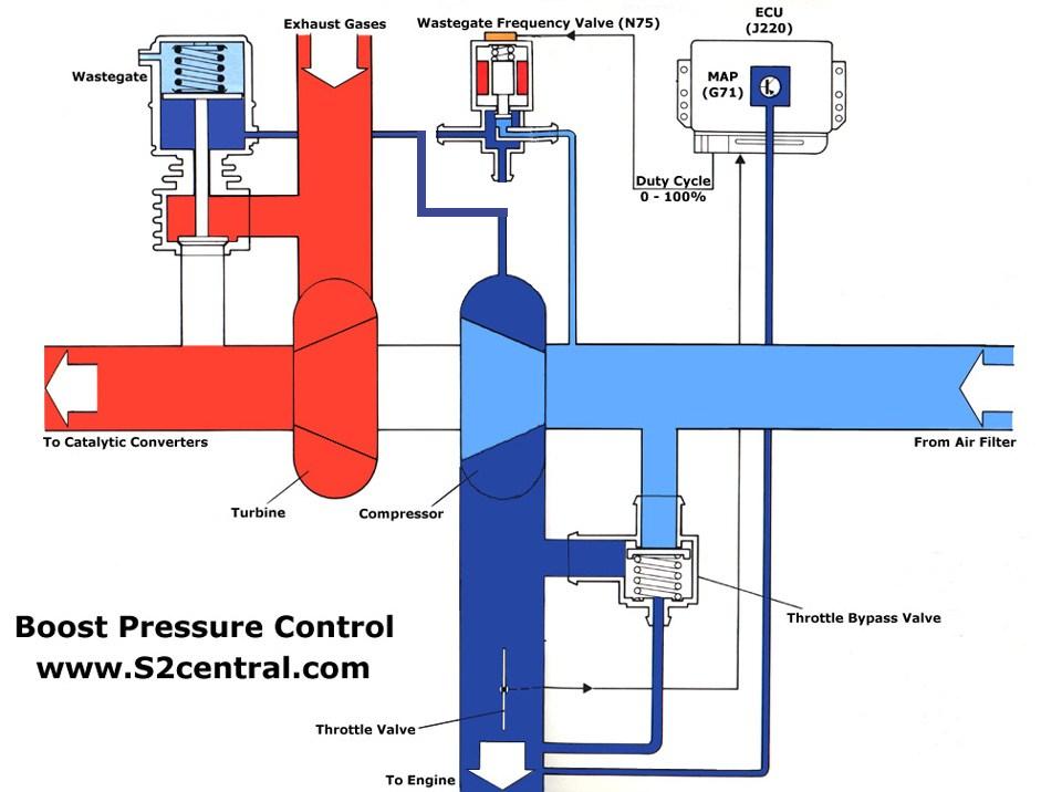

M_GORDON Publicado 5 de Marzo del 2008 Denunciar Publicado 5 de Marzo del 2008 Eso digo yo, este "sistema" es una especie de N75 mecánica. Creo yo que con esto puedes subir la presión hasta reventar el motor.Cuando menos aprietes el muelle más presión generará el turbo. Sí, es así pero yo no lo llevo así. En vez de poner la N75, tengo un "grifo"; anulando la del aire que no sé para qué c*** sirve. Responder
200turbo Publicado 5 de Marzo del 2008 Autor Denunciar Publicado 5 de Marzo del 2008 Mi problema es que cuando compre el coche ya tenia la n75 anulada, con una T que une los tres tubos, pero como el grifo que me han mandado viene con la T, supongo que tendre que cambiar una T por la otra T, lo malo es que la que he comprado tiene direccion, y el grifo donde va?, a cual de los tubitos? lo digo porque estan los tres "ocupados". Saludos. Responder
M_GORDON Publicado 5 de Marzo del 2008 Denunciar Publicado 5 de Marzo del 2008 Mi problema es que cuando compre el coche ya tenia la n75 anulada, con una T que une los tres tubos, pero como el grifo que me han mandado viene con la T, supongo que tendre que cambiar una T por la otra T, lo malo es que la que he comprado tiene direccion, y el grifo donde va?, a cual de los tubitos? lo digo porque estan los tres "ocupados".Saludos. Juer, pues cómo aparece en ese esquema, es igual!!! Responder
200turbo Publicado 5 de Marzo del 2008 Autor Denunciar Publicado 5 de Marzo del 2008 Ok, entonces hay un tubito en la N75 que sobra, no? cual es y donde va? tendria que poner la T como en el esquema que me han mandado con el grifo, y uno de los tubos del grifo al "aire", osea, sin conectar a nada. Entonces no se porque han empalmado los tres tubos de la N75 para anularla, si con solo dos bastaria, no? P.D: siento ser tan pesao. Saludos. Responder
M_GORDON Publicado 5 de Marzo del 2008 Denunciar Publicado 5 de Marzo del 2008 El tercero es el que yo he taponado en la tubería del filtro. Si lo dejas comunicado con los otros, estás perdiendo aire comprimido por ahí. Y puedes entrar en Limp mode. Si dejas los otros dos juntos, el coche solo te andara a "fuerza" del muelle de la WG, osea a 0.4bar Metes todo la presión del turbo y solo consigues neutralizar la alzada de la WG a base de la dureza del Muelle de la misma, entiendes? Responder
