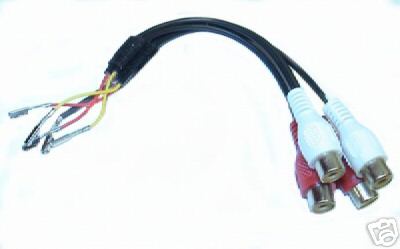

linto Publicado 6 de Marzo del 2008 Denunciar Publicado 6 de Marzo del 2008 hola a tod@s. solo keria saber si se puede poner una etapa en el RNS-E,si yeva par RCA o es otro sistema? gracias En teoria deberias poder, si no la conectas por RCA en teoria la deberias poder conectar por salida de altavoz. Que salidas tiene la concert??? hola en este conector amarillo se ve la salida de rca y el remote , en el rns no estoy seguro , pero creo es lo mismo esto es del concert , el concert usa las salidas traseras para la etapa de serie y queda libre la delantera , que es la que uso yo para mi etapa y del preout delantero en la misma etapa lo saco para el trasero Responder

linto Publicado 9 de Marzo del 2008 Denunciar Publicado 9 de Marzo del 2008 con el rca delantero tienes que hacerlo , esta salida esta libre y incluso puedes poner un interruptor al remoto para apagar la etapa y dejarlo de serie . en esta foto puedes ver mejor los rca tienes que meter los pins en el conector existente , el trasero esta ocupado por la etapa de serie asi que solo te queda poner los delanteros y ya tienes tu preout listo . Responder
