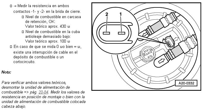

El susodicho sensor está metido en la cuba antioleaje, sacarlo es todo un follón. Sin ser tan radical como dice Bor...
Esto es de un A4 150 CV V6 TDI AFB
Los pasos a seguir, para mi serian:
Comprobar la resistencia con un ohmetro (multímetro)
si está mal (0 Ohm ó infinito) ya sabes que lo tienes que cambiar, entonces...
para salir del paso... insertas una resistencia entre los terminales del conector, de unos 200 Ohm, (220 = rojo, rojo, marrón por ej.)
y a probar.
Suerte.
