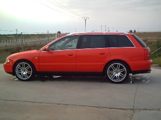

SerVus Publicado 6 de Marzo del 2008 Denunciar Publicado 6 de Marzo del 2008 yo en el avant de 2000 llevo 225/45/17 y estan incluidas en la ficha,no montaria mas de 17 en las llantas,me parecen demasiado las de 18 y esteticamente las de 17 quedan planchadas,no te puedo resolver nada de la suspension,pero si valen para avant tdi de traccion delantera y no los quieres,yo me los quedaria Saludos Responder

digiracing Publicado 7 de Marzo del 2008 Denunciar Publicado 7 de Marzo del 2008 pues en la suspension y muelles te aconsejo y yo llevo una koni sport sin tarar osea como viene de fabrica al minimo y me va al pelo sujeta cuando le doy caña y no es incomoda bajado 3cm.respecto a las llantas llevo 18 y de neumatico 225/40/18 y me va bien claro en el avant no quedan tan grandes si es cierto que en el sedan si quedarian un poco grandes y la suspension bueno pues al pesar menos quizas sea mas incomoda.saludos Responder
