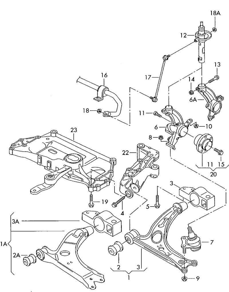

Tolo Publicado 7 de Marzo del 2008 Denunciar Publicado 7 de Marzo del 2008 Tracción delantera pieza Nº 20, me vienen 3 referencias y tres precios, 150, 150 y 153 €. En realidad la Nº20 es un Kit, el rodamiento, los tornillos (11) y el tornillo central(15). Por eso no te mosquees porqué son de sustitución obligatoria. Hay que cambiarlos, no te la juegues por un tornillo. El tema de andar con un rodamiento roto en algunos modelos es nefasto, se caliente mucho y se te quedará soldado, después para sacarlo te cagas, con prensa y con su p#T@ madre. Por lo que veo en el 8P son cuatro tornillos no creo que vayan con prensa. Es más caro pero más fácil de cambiar. Pasapalabra... Responder
Tolo Publicado 7 de Marzo del 2008 Denunciar Publicado 7 de Marzo del 2008 Podrías mirar en ebay alemania, mis rodamientos en el conce valen unos 80 y pico cada uno y en ebay.de los consegui por 90 € los dos, gastos incluidos. Estoy mirando de "posiciones de trabajo" y me aparece un "paquete" (paquete el que meten ) 130 UT (unidades de tiempo) No tengo ni idea a cuanto corresponde cada UT. Alguien lo sabrá... Suerte. Responder

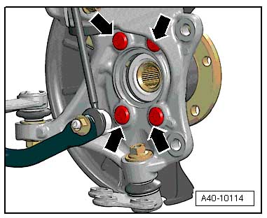

Rf20vT Publicado 9 de Marzo del 2008 Denunciar Publicado 9 de Marzo del 2008 Pues parece no haber en ebay compañero... Y los que ponen A3, Golf IV, en principio no te valen. Y si se venden con buje, hay que cambiar todo. Te explico, en mi coche, y en la mayoría del grupo VW (por eso me extrañaba que se vendiese todo junto), hay que extraer el buje y luego lo que queda de rodamiento en la mangueta (se rompen) con una prensa hidráulica, y luego meter el nuevo en la mangueta, y en él, el buje. En tu coche, por la imagen que pone Tolo, parece ir sujeto el buje con 4 tornillos a la mangueta, con lo que es muchísimo más facil de cambiar. Peeeero, al menos en origen no se suministra el rodamiento solo. Puedes preguntar en competencia, igual al sacar el buje, se puede extraer el rodamiento, y buscar uno igual. Pero a saber si se puede, porque a lo mejor en el buje o en el rodamiento está la cinta sensora del ABS. Lo dicho, pregunta en competencia, a ver qué te dicen... Si me paso por la VW mañana, le pregunto a un amigo, a ver si me lo aclara más. Y de todos modos, en el curro echaré un vistazo en el ETKA, aunque me dirá lo mismo que a Tolo... Saludos Responder
