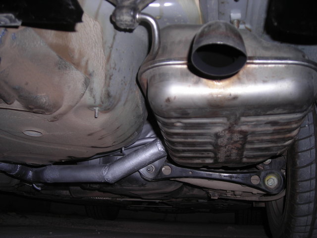

informanu Publicado 20 de Marzo del 2008 Denunciar Publicado 20 de Marzo del 2008 En el conce te ofrecerán que les pagues 1250 € que es lo que me pidieron a mi, todo el escape nuevo del 2.5 TDI mas mano de obra, difusor , placas, tornillos .... Mírate uno de estos http://www.duramasescapes.com/cadena.html un saludo Gracias por el enlace, pero soy de almeria y no aparece ninguno por aki lo mas cerca es málaga. Al final creo k si que se lo hare, el cambio es... :crying_anim: ahora solo buscar un sitio serio, en duramas aha que dao chapó pero lo dicho el mas cerca lo tengo en málaga y soy de almería. por si te sirve de ejemplo...yo se lo hice ami coche hace casi un año y e pasao varias veces despues por el taller audi una de ellas por que me hacia ruido la dirrecion y me tuvieron que cambiar un rodamiento...y yo lleve my coche con los escapes asi y ayi nadie me dijo nada.... excepto el muchacho de recambios que ya lo conezco y se acerco a verlo como me habia quedao....no se si te servira de algo que te lo diga tambien en cada sitio seran de diferente forma... puff.... jeje. yo realmente los cambios que tengo en mente para resumir digamos que es tu coche jejeje y es que ademas azul mauricio como el mio, una pregunta las carcasas en mate donde te las has pillao es que aki en almeria solo encuentro las cromadas pero no me gustan, y como a murcia voy de vez en cuando, ya menos pero en algun puente voy paya (el ultimo en el puente de andalucia) jejej Responder

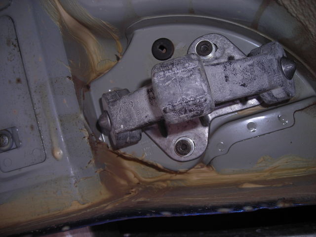

juanjocuatro Publicado 20 de Marzo del 2008 Denunciar Publicado 20 de Marzo del 2008 se llama sinen block no se si se escrivira asi pero bueno...vale 15 euros en repuestos de la audi lo necesitas para efectivamente poner el escape en este caso como el mio el del 2.5... Responder
juanjocuatro Publicado 20 de Marzo del 2008 Denunciar Publicado 20 de Marzo del 2008 eso es....que ya vienen los abujeros na mas pa ponerlo...pa luego poder poner el escape asi...ahy no se ve con la chapa anticalorica puesta por que la tenia pedia pero por 21 euros ponsela..espero que te sirva aunque me meta por medio en la conversacion.. Responder
