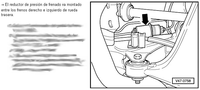

Tolo Publicado 8 de Marzo del 2008 Denunciar Compartir Publicado 8 de Marzo del 2008 (editado) Otra idea, sigo por la parte trasera.. Por el tamaño que tiene podría ser que la primera pisada se pierda en el objeto este. Parece ser que es un acumulador/regulador de presión. Me suena a muelles, membranas, juntas... ¿Notas si frena mucho de atrás? datos de la ITV por ejemplo... Edito por que se me olvidaba: Lo mejor del artilugio el precio... Editado 8 de Marzo del 2008 por Tolo Responder Enlace al comentario Compartir en otros sitios web More sharing options...

Tolo Publicado 9 de Marzo del 2008 Denunciar Compartir Publicado 9 de Marzo del 2008 Entonces si es quattro si lleva el acumulador/regulador del diagrama... sospechoso para mi. Para probar el depresor: Antes de arrancar aprietas el freno varias veces hasta que se quede el pedal arriba del todo, cuando ya no puedas apretar más, que el pedal no se hunde casi nada... aprieta el pedal y arranca. Notarás como suavemente el pedal baja... Es fácil de comprobar. Es más, probaria de hacerlo unos cuantos dias antes de arrancar. Responder Enlace al comentario Compartir en otros sitios web More sharing options...
