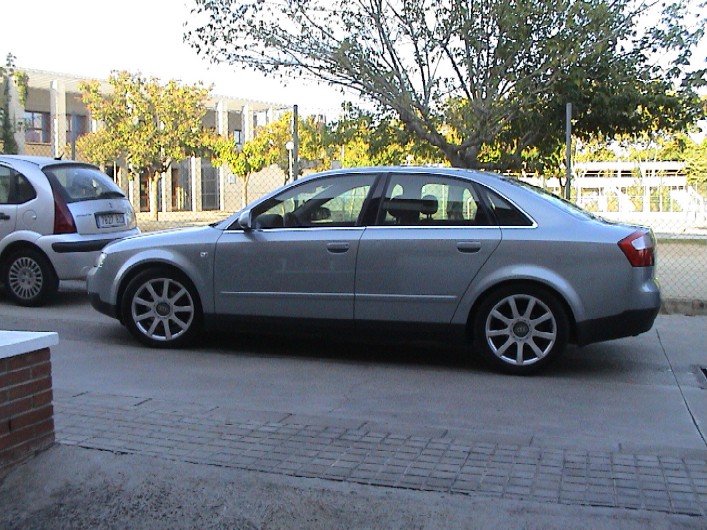

yonsi72 Publicado 8 de Marzo del 2008 Denunciar Publicado 8 de Marzo del 2008 Hola a todas y todos, antes de nada, felicitar a toda la gente que además de ilusión, demuestra conocimiento y bienhacer en cuanto a lo que tener y utilizar un vehículo significa. Tambíen felicidades a los creadores de esta web así como a todos los usuarios que aportan sus experiencias a los demás. En cuanto a mí, me he comprado de "secondhand" un Audi A4 B6. Está impecable, precioso pero tengo un grave problema con la suspensión. Parece que estoy subido en una tabla, cualquier cosilla de nada en la carretera lo nota mi culo, espalda y cabeza...eso sí, en las curvas parece un tren, se agarra de miedo. Lo que me han dicho que le han hecho: 1.- Cambiar llantas y pneumáticos (ahora lleva unas llantas preciosas de 17" y unos pneumáticos de 2,35 con un perfil muy bajo) 2.- Cambio de muelles (me parece que los amortiguadores no los cambiaron). con lo que la carroceria bajó unos 30mm. He estado leyendo todo lo que habeis comentado sobre suspensión pero sigo teniendo dudas sobre que puedo hacer para que no sea una tabla pero que no pierda la estética que ahora tiene (perfil mas bajo y deportivo). Le monto los muelles Eibach y los amortiguadores Blistein Sprint esos que proponeis? Con ello, seguiré teniendo el perfil bajo sin rozar contra el suelo...pero sin ser tan tabla? Muchísimias gracias a todos por vuestra ayuda. Adjunto una foto por si sirve... Responder

yonsi72 Publicado 8 de Marzo del 2008 Autor Denunciar Publicado 8 de Marzo del 2008 Blistein i eibach es una muy buena combinacion. Pero en mi opinion si buscas comodidad, podrias intentar encontrar un juego de amortiguadores y muelles S-line de alguien ke los haya cambiado, mas duritos ke los de serie, pero menos ke los bilstein y seguro ke lo ke tienes y seguramente mas baratos . Yo no bajaria el coche tanto, sino tendras problemas con cualquier bache. Las ruedas dejalas como estan. Saludos. Hola Spider y gracias por la respuesta, No se si en la foto que he puesto se puede apreciar que el coche está bajado (según me dijeron) 30mm. Si hago esto que me comentas (montar muelles y amortiguadores del S-Line), el coche subirá, verdad?....no quedará entonces "un poco feillo", por el espacio que habrá entre el neumático y el pasaruedas? De todas formas busco comodidad porque estoy muy descontento con la conducción actual que, aunque sea muy "tren" en el paso por curvas, es muy incómodo cualquier bachecillo o "rarezas" de las carreteras. Que piensas? Gracias. Responder

Spider Cerdo Publicado 8 de Marzo del 2008 Denunciar Publicado 8 de Marzo del 2008 El S-line ya es mas bajo ke el de serie, aunque menos ke lo ke llevas. En mi opinion, te quedara perfecto. Si no me equivoco la S-line baja 20 mm con respecto el de serie. No creo ke sea estilo de coche para llevar a ras de suelo, sobretodo si como tu, lo tienes de serie. Sinceramente, por calidad, son mejors los eibach+bilstein, ke el S-line (aunque esta no esta nada mal tampoco, y si tienes una conduccion normal, no notaras gran diferencia), pero si estos los puedes encontrar de segundamano (muxa gente se los cambia al poco de comprar el coche), te ahorraras una pasta e iras mas comodo. Responder

Rf20vT Publicado 9 de Marzo del 2008 Denunciar Publicado 9 de Marzo del 2008 El problema de que vaya tan rebotón seguro que es por haber montado muelles cortos en unos amortiguadores normales. Con eso, el amortiguador está constantemente en compresión, y puede llegar a topear muy fácilmente, con lo que la vida de los amortiguadores se reduce muchísimo. Si te gustan las amortiguaciones deportivas, mete unos Bilstein y aprovecha los muelles que ya tienes montados. No va muy duro, pero vas a notar que el coche va mucho mejor. Y hombre, si llevas 17" y goma 235, seguro que llevas 235/45-17, no es un perfil muy bajo, está bien, pero si no estás acostumbrado a llevar gomas de perfil bajo, al principio te puede resultar incómodo, porque notas mucho más cualquier irregularidad de la carretera. Saludos Responder
