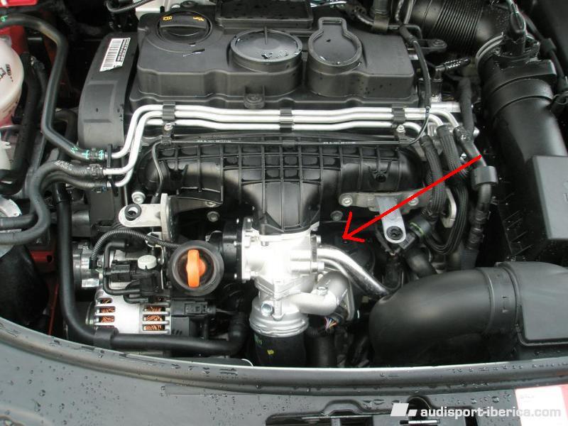

Diego molinos Publicado 10 de Noviembre del 2009 Denunciar Publicado 10 de Noviembre del 2009 el cambio de aceite es muy facil tienes que quitar el protector de abajo que va con tornillos de cabeza torx y soltar el tapon que va con una tuerca hexagonal. y el filtro del aceite esta en la parte superior en una caja con una tuerca hexagonal tambien pero está tuerca es muy grande en los dibujos de arriba se ve Responder

JuanjoA3 Publicado 29 de Diciembre del 2009 Denunciar Publicado 29 de Diciembre del 2009 Gran post! muchas gracias.Solo una cosa, no habeis puesto dnde y como se cambia el filtro del aceite, seguro que es muy sencillo y obvio, pero la mecanica no es lo mio. un saludo Te pongo una fotillo que pusieron en su dia (ildefonso espero que no te moleste ) Quitas la tapa de arriba, que es tirar hacia arriba de ella, esta un poco dura pero sale fijo, y te encuentras con esto (la foto de luego), tengo un cacao de campeonato, porque otros llevan una tuerca de 10 detras, y tienes que soltarla un pokito, y tirar hacia arriba de la tapa y luego hacia ti. En la foto señalado el filtro de aceite (sumergido) referencia BOSCH P9192, la boca que lleva arriba es una 32 creo recordar, sino una 36. Un saludo Responder
