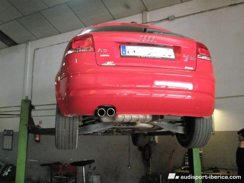

ILDEFONSO Publicado 28 de Febrero del 2009 Denunciar Publicado 28 de Febrero del 2009 bueno pues le ha tocado LA REVISION A MI tomatito a los 30000 kms.. ASI QUE AQUI OS PONGO ALGUNAS FOTILLOS DEL trabajillo en principios al elevador.. Responder

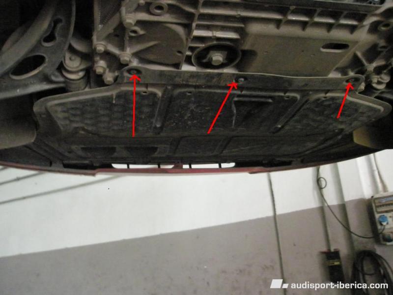

ILDEFONSO Publicado 28 de Febrero del 2009 Denunciar Publicado 28 de Febrero del 2009 quitamos tapa protectora que lleva tres tornillos en la parte trasera de M6 y ocho tornilos M5 ( cuatro a cada lado) Responder

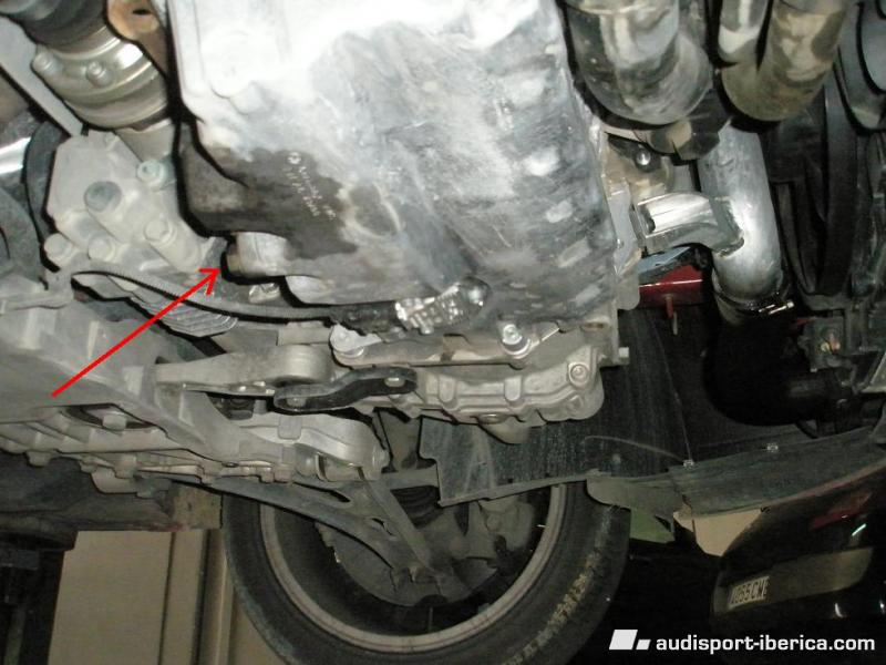

ILDEFONSO Publicado 28 de Febrero del 2009 Denunciar Publicado 28 de Febrero del 2009 tras darle un visatzo por los bajos... procedemos a quitar tapon del carter Responder

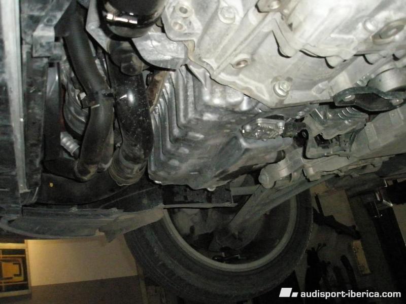

ILDEFONSO Publicado 28 de Febrero del 2009 Denunciar Publicado 28 de Febrero del 2009 otra vista de los bajos Responder

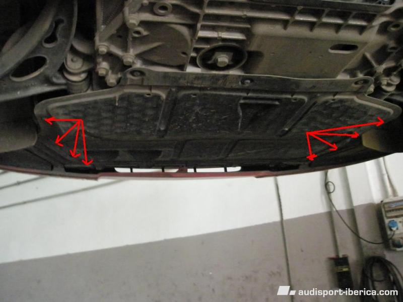

ILDEFONSO Publicado 28 de Febrero del 2009 Denunciar Publicado 28 de Febrero del 2009 aqui los tronillos de la tapa inferior portectora del carter... TRES M6 y ocho M5 Responder
