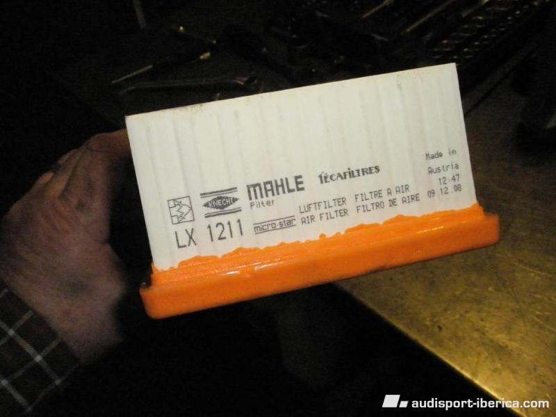

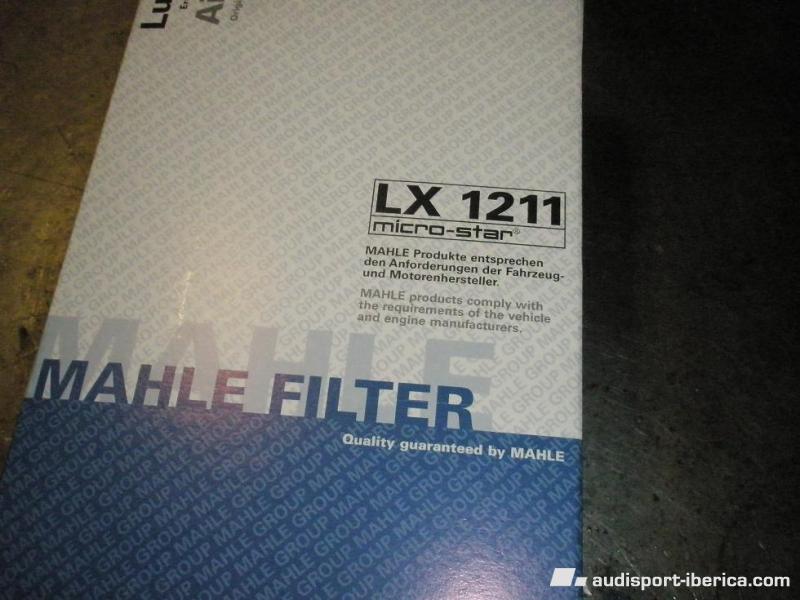

ILDEFONSO Publicado 28 de Febrero del 2009 Denunciar Publicado 28 de Febrero del 2009 tras comprobar el viejo con el nuevo...COMPROBAMOS MEDIDAS... anotamos referencias del de origen y el que montamos... buena marca tambien MAHLE LX1211 Responder

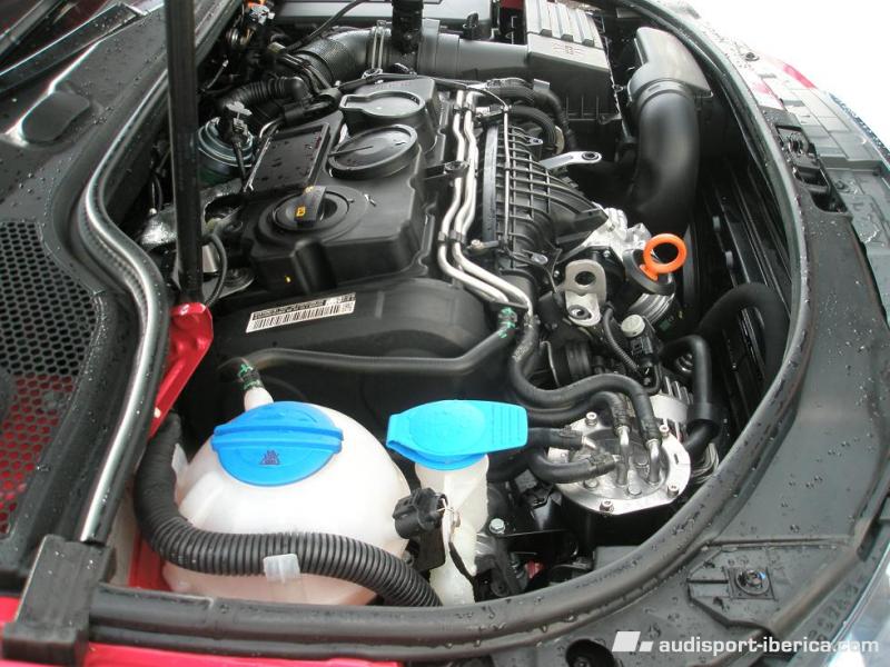

JuanjoA3 Publicado 28 de Febrero del 2009 Denunciar Publicado 28 de Febrero del 2009 (editado) PONEMOS ACEITE NUEVO..... CASTROL EDGE 5W30 (BOTE DE 5 LITROS (38 EUROS) PONGO unos 4.0 litros... ARRANCO... UNA PAR DE MINUTOS...dejo reposar..miro nivel... repongo algo asi como 0.3 litros... Y DEJO A NIVEL... subo en elevador y comprube perdidas... como no hay nada.. reaprieto algunos tornillos por tantear... abarzaderas tubos del intercooler si estaban flojas,.... en fin un leve repaso. Bajo del elevador y sin poner la tapa inferuor..me voy a lavar motor y hueco por abajo y por arriba.... dejandolo niquel Tienes el anticongelante al minimo?? Si se viese la foto.. Editado 28 de Febrero del 2009 por Juantxope Responder
