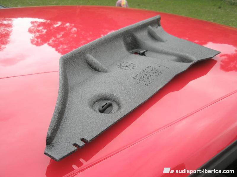

ILDEFONSO Publicado 2 de Marzo del 2009 Denunciar Publicado 2 de Marzo del 2009 bueno aqui detras de la guantera -- esta esta tapita de esponja aislante sujeta con dos tronillos de plastico Responder

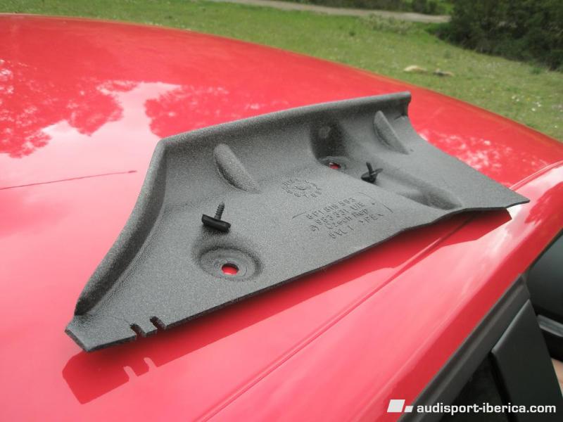

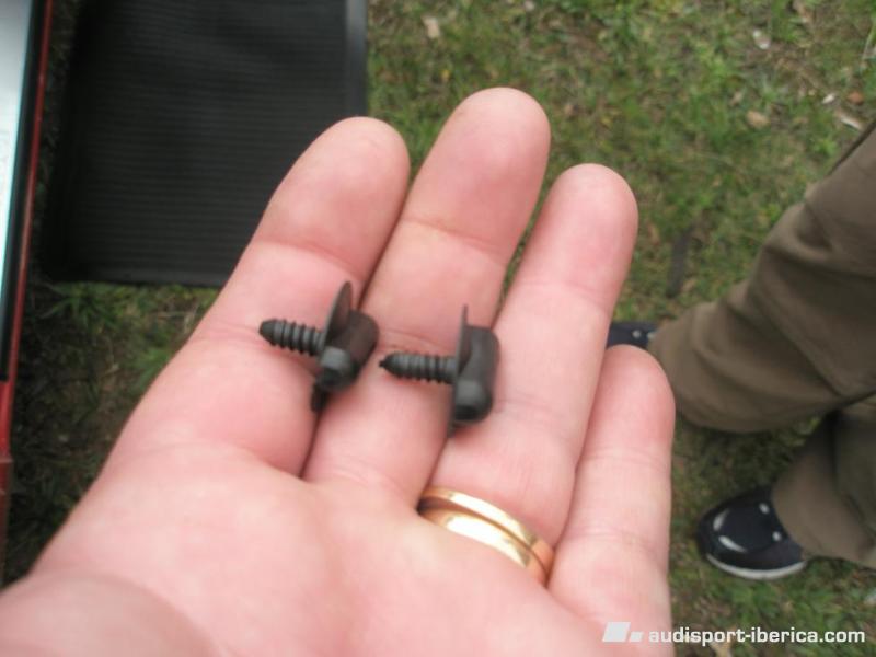

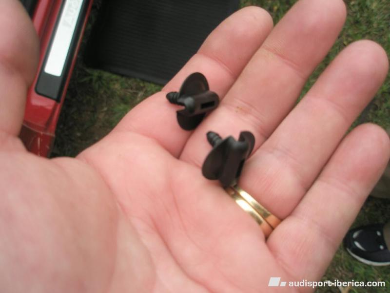

ILDEFONSO Publicado 2 de Marzo del 2009 Denunciar Publicado 2 de Marzo del 2009 estos son los dos tornillos o palomillas de platico.. no hace falta herramientas..salen con los dedos Responder

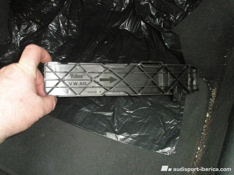

ILDEFONSO Publicado 2 de Marzo del 2009 Denunciar Publicado 2 de Marzo del 2009 luego nos encontramos esta tapa que sale..a corredera segun sentido que inidca la flecha.. como vesi en la tapa el filtro es fabricado por valeo..por lo que.. no hace falta que sea original cualquier marca de prestigio..nos puede valer Responder

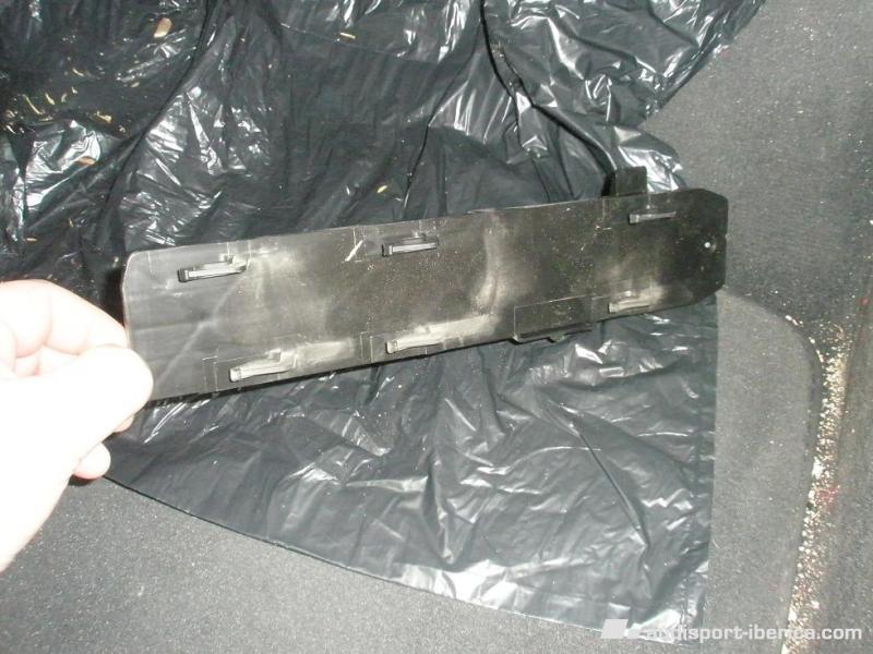

ILDEFONSO Publicado 2 de Marzo del 2009 Denunciar Publicado 2 de Marzo del 2009 la tapita... por el otro lado con los engarces al filtro Responder

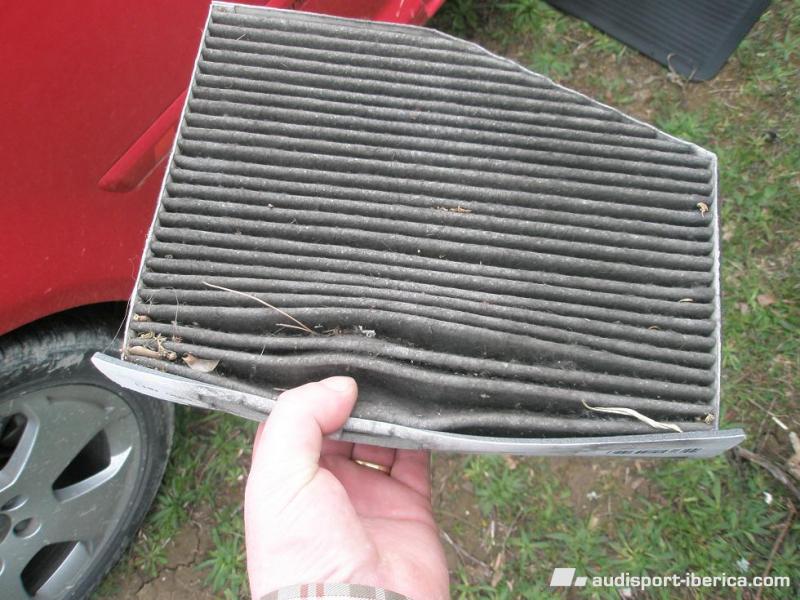

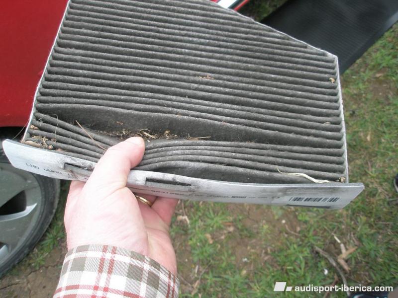

ILDEFONSO Publicado 2 de Marzo del 2009 Denunciar Publicado 2 de Marzo del 2009 aqui tenemos el filtro viejo... HAY QUE DECIR.. que no es logico.. de que te tengan dos años.. con este filtro.... yo crei que estaria mejor.. bueno ,pues os cuento y sigo pensando que a tdos los coches..se le debe de cambiar el filtro habitaculo.. al menos una vez al año.. creo que la mejor fecha seria: - cambiar en final abuil y mayo por acumulacion de polen.. asi el verano estara limpio -cambiar al final de verano, quizas mas por la cantidad de polvo acumulado verano y asi disfutranemos mejor del invierno al fin y al cano sale por unos 6 u 8 euros... y viendo como esta el que quite..merece la pena..y yo no suelo callejear mucho Responder
ILDEFONSO Publicado 2 de Marzo del 2009 Denunciar Publicado 2 de Marzo del 2009 sucio de huevos.......... confie que ensuciuaba menos.. Responder

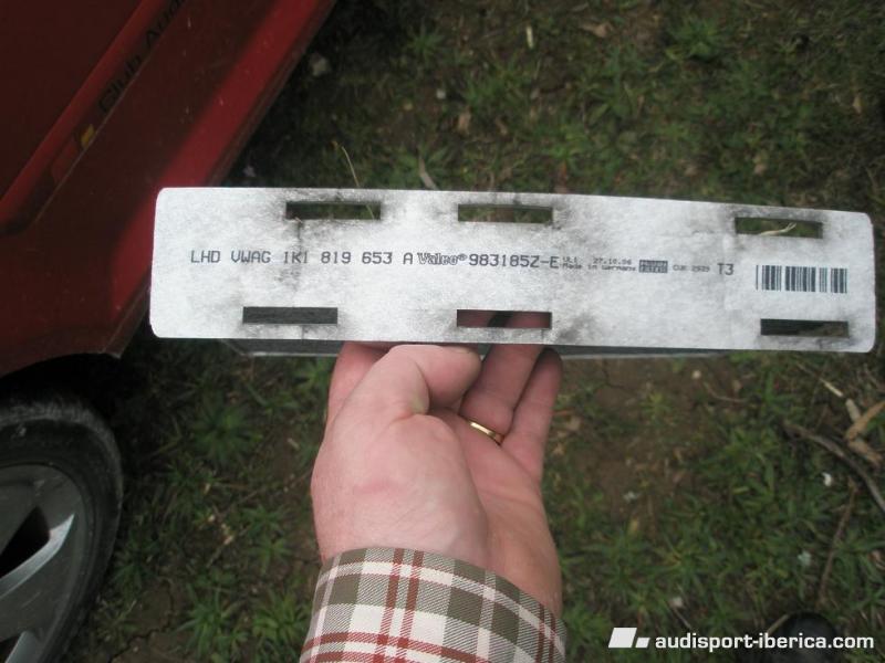

ILDEFONSO Publicado 2 de Marzo del 2009 Denunciar Publicado 2 de Marzo del 2009 aqui tenemos el viejo... comprobamos medida... y referencias Responder

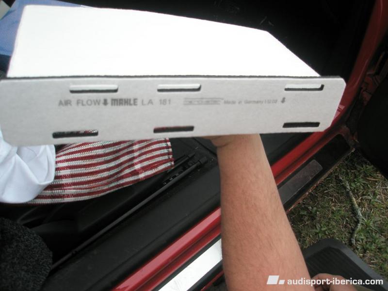

ILDEFONSO Publicado 2 de Marzo del 2009 Denunciar Publicado 2 de Marzo del 2009 aqui tenemos el nuevo Responder
ILDEFONSO Publicado 2 de Marzo del 2009 Denunciar Publicado 2 de Marzo del 2009 referencia del nuevo Responder
