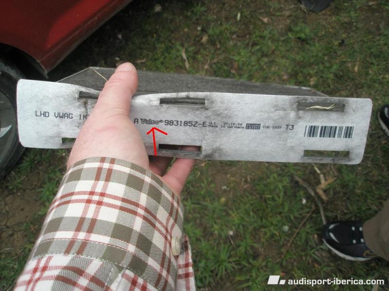

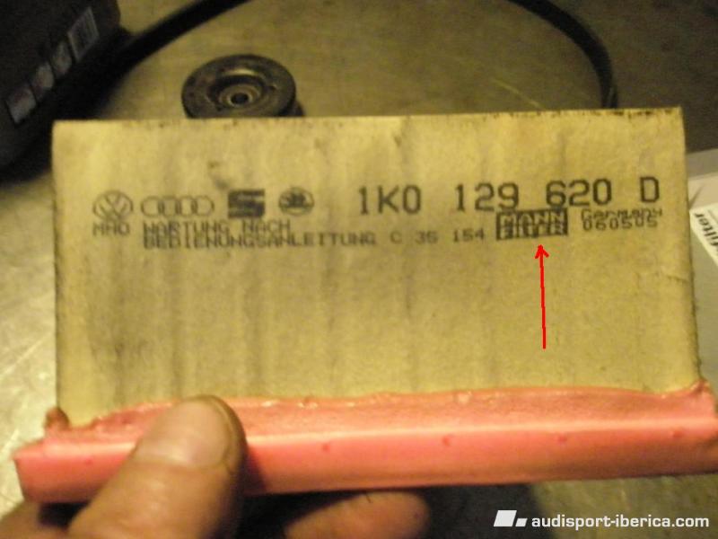

ILDEFONSO Publicado 5 de Marzo del 2009 Denunciar Publicado 5 de Marzo del 2009 Tampoco los veo tan barato ten en cuenta que los filtros son todos del aurgi por decirlo de alguna maneray caros no son. Pero el aceite? O_o Por ejemplo Mobil1 casi 85 Euros los 5 L. BUENO.. eso de que los filstro son de AURGI como que no...jajaja Yo monto filtros de calidad comfirmada es decir de marcas que fabrican los filtros para las marcas...y qeu solo varian el envase.. y el logo.. como por ejemplo MAN, MAHLE, FRAM, PUROLATOR,VALEO ..lo que no monto son filtrso marca la tortola...jejejej lo que pasa es que en filtros hay mucho descuento... sobre precios tarifa... pero si ves en el filtro viejo que quite.. en el de aire es fabricado por MANN y el de habitaculo por VALEO.. ya que AUDI ni ninguna marca fabrica FILTROS.. solo los diseña y los encarga bajo contrato a distintas marcas... LO PILLAS,NO? Responder
