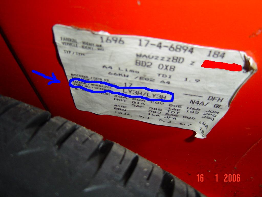

ILDEFONSO Publicado 10 de Marzo del 2008 Denunciar Publicado 10 de Marzo del 2008 ES FACIL.... en el hueco de la rueda de repuesto O en la primera pagina del libro de mantenimiento.. VIENE EL CODIGO DE PINTURA... si nos pasas una copia.... bien foto o escaneada... te podremos decir mucho mas.. como esta que te indico en la foto... Responder

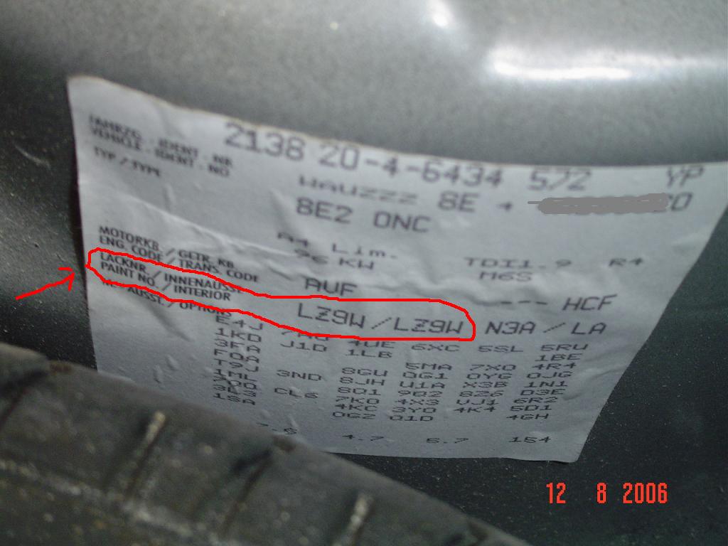

ILDEFONSO Publicado 10 de Marzo del 2008 Denunciar Publicado 10 de Marzo del 2008 o esta otro..... TODOS lo tienen Responder
