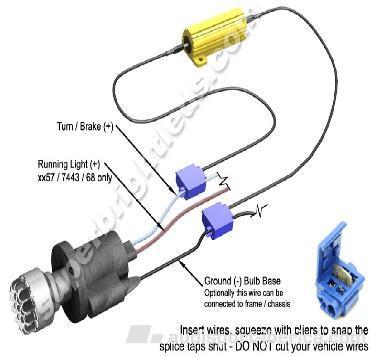

Ferdo Publicado 2 de Diciembre del 2008 Denunciar Publicado 2 de Diciembre del 2008 BoMBaI dijo: Gracias Ferdo, por tu respuesta. Resulta que he instalado las dos resistencias, una directamente en las de posición de autoled para bombillas de posición (5 leds) y la otra desde el cable que va de la de posición a la DLR y en el otro extremo a la DLR directamente y nada, dan fallo cualquier combinación de luces de "casa" con los leds.. Alguna idea? Gracias de nuevo. En teoria tienes que esguir este esquema, la resistencias creo que tienen que ser de 10w y la bombilla de led a de consumir 11w para entre las dos hacer 21w que es lo que consume la de serie o eso creo, si no te dara fallo. http://autoled.es/images/Resistencia.JPG Responder
BoMBaI Publicado 2 de Diciembre del 2008 Denunciar Publicado 2 de Diciembre del 2008 Ferdo dijo: BoMBaI dijo: Gracias Ferdo, por tu respuesta. Resulta que he instalado las dos resistencias, una directamente en las de posición de autoled para bombillas de posición (5 leds) y la otra desde el cable que va de la de posición a la DLR y en el otro extremo a la DLR directamente y nada, dan fallo cualquier combinación de luces de "casa" con los leds.. Alguna idea? Gracias de nuevo. En teoria tienes que esguir este esquema, la resistencias creo que tienen que ser de 10w y la bombilla de led a de consumir 11w para entre las dos hacer 21w que es lo que consume la de serie o eso creo, si no te dara fallo. http://autoled.es/images/Resistencia.JPG Vale, de nuevo, gracias otra vez Ferdo. El esquema ese GND es conetarlo a masa? Sino, no entiendo nada..Mira yo he hecho lo siguiente, la primera "foto" es la original que están las luces, tanto las de posición como la DLR, y la segunda es como he instalado las dos resistencias, sin éxito. Lo del voltaje de la resistencia, no lo sé, en principio no habla de voltaje, pone específicas para posición y para DLR. Se lo preguntaré a ver que me dice el vendedor.. Gracias. Saludos. Responder
