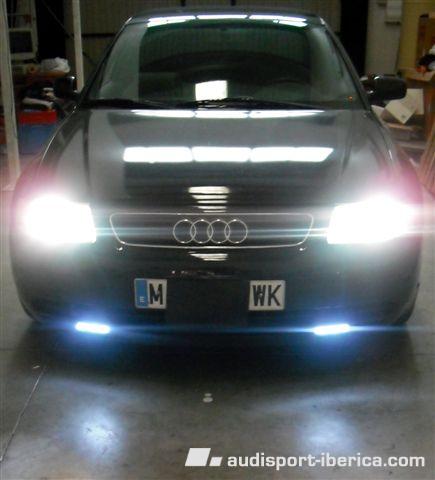

mingobusti Publicado 18 de Diciembre del 2008 Denunciar Publicado 18 de Diciembre del 2008 Hola a todos!!!! llevo varios meses por este foro y quisiera saber para poner bombillas tipo led en las luces de luz diurna y quitar las amarillas que no me gustan nada, pero no quiero hacerle ningun tipo de chapucita al foco, es decir, poner la bombilla y listo, eso si, sin ningu tipo de fallo en el fis. Si me podrias decir donde comprar las bombillas lo agradeceria, gracias por vuestra ayuda!!! Puedes ponerle estas de 18 leds que no dan fallo en el FIS pero de dia apenas se ven y claro las diurnas es para que se vean de dia, te paso el enlace: http://www.audisport-iberica.com/foro/inde...=143465&hl= Saludos! Je,je... El enlace va a este post pero a la primera pagina, aqui puedes comprobar la de 18 leds sin fallo en el FIS, (con permiso de Trappis): Y aqui las mias de 13 Leds de alta potencia, con fallo en el FIS: La diferencia es que unas iluminan solo hacia delante y las otras iluminan toda la optica. La verdad que esto de poner resistencias no me hace nada de gracia pero si quieres que ilumine bien tiene que ser con ñapas de resistencias y historias. Saludos! Responder
