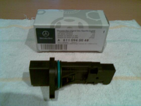

tria3 Publicado 10 de Marzo del 2008 Autor Denunciar Publicado 10 de Marzo del 2008 CAUDALIMETRO: Pues eso, sobre los 80.000 km el coche empezo a fallar, se pasaba a modo seguro (todas las mañanas), que si al conce, que si carbonilla en el turbo, que si yo que sé... Paseo por este foro y tate!, el caudalímetro, despues de descubrir lo que era un caudalímetro, y sobre todo donde esta y que forma tiene, veo que aconsejais limpiarlo, armado con un spray para limpiar circuitos eléctricos y un destornillador Torx 20 de seguridad (con un agujerito en el medio) lo limpie a fondo y aguantó hasta este año en que volvió a hacer lo mismo. Ultimamente el coche echaba mucho humo negro y las ultimas semanas volvió un par de veces a modo seguro, así que pillé un caudalímetro Pierburg por ebay En la foto la caja del Pierburg junto al caudalímetro de serie: Responder

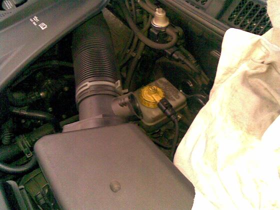

tria3 Publicado 11 de Marzo del 2008 Autor Denunciar Publicado 11 de Marzo del 2008 (editado) Aquí el hueco que queda una vez retirado el caudalímetro Editado 11 de Marzo del 2008 por tria3 Responder

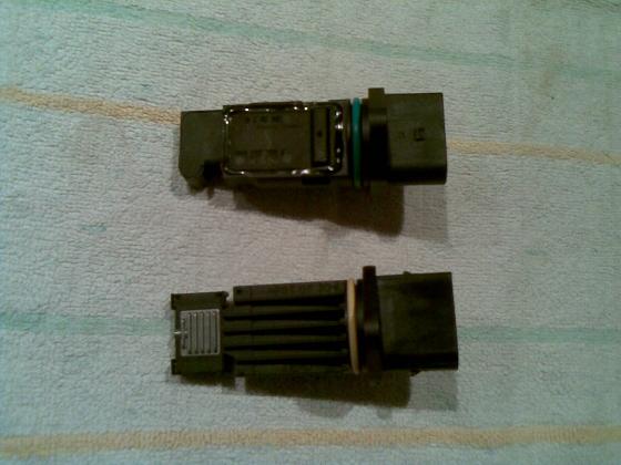

tria3 Publicado 11 de Marzo del 2008 Autor Denunciar Publicado 11 de Marzo del 2008 (editado) Aquí el caudalímetro de serie arriba y el Pierburg abajo, vemos que el Pierburg tiene unos salientes en los laterales para anclar en el conector, estos salientes nostros no los vamos a necesitar, el conector de Audi no encaja así, tenemos que quitarlos para que el conector entre limpiamente... Editado 11 de Marzo del 2008 por tria3 Responder

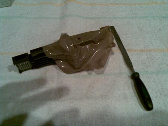

tria3 Publicado 11 de Marzo del 2008 Autor Denunciar Publicado 11 de Marzo del 2008 (editado) Para quitar esos salientes los vamos a limar, encintamos primero el caudalímetro para no rayarlo por error, y con una lima eliminamos los salientes, en la primera foto el cauda con salientes, en la segunda el cauda encintado y la herramienta 'pofesional', y en la tercera el resultado, un cauda lisito del todo Editado 11 de Marzo del 2008 por tria3 Responder

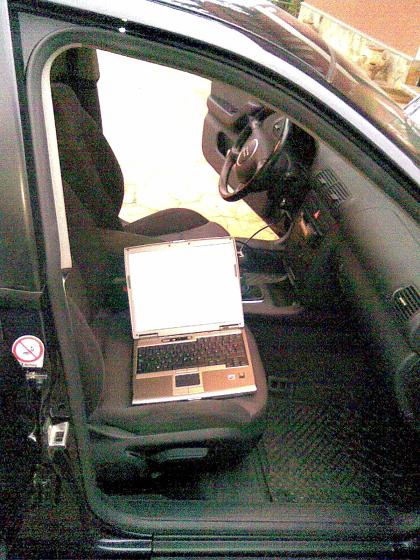

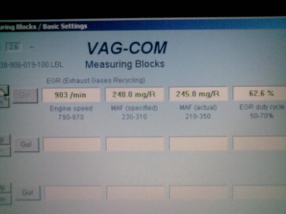

tria3 Publicado 11 de Marzo del 2008 Autor Denunciar Publicado 11 de Marzo del 2008 Ahora sólo falta conectarlo y ver que todo va bien. Yo lo que hice fue enchufarle el VAG-COM y ver que leia bien. Ahora el coche ya no echa esos humos negros al acelerar fuerte y tampoco me volvió a fallar (hasta ahora unos 500km). En la 1ª foto el PC conectado y en la 2ª la lectura del caudalímetro (MAF de Mass Air Flow) Responder

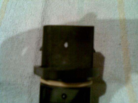

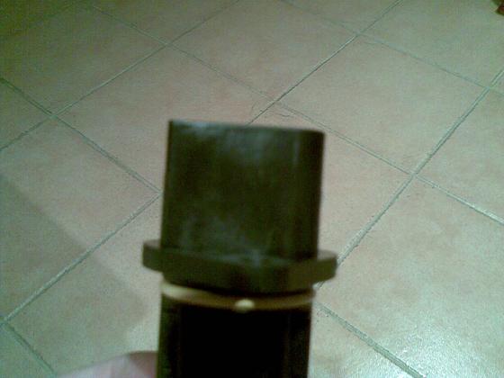

tria3 Publicado 11 de Marzo del 2008 Autor Denunciar Publicado 11 de Marzo del 2008 Para cerrar lo del caudalímetro, sólo comentar que lo pille en e-bay por 55€ y todo OK! y que hay que respetar la direccion de entrada del aire, en el cauda viene una flechita que marca la dirección que debe seguir el aire, hay que poner el Pierburg apuntando igual que el de serie, desde el filtro hacia el motor. Pongo la foto del hueco que me salió mal antes... Responder

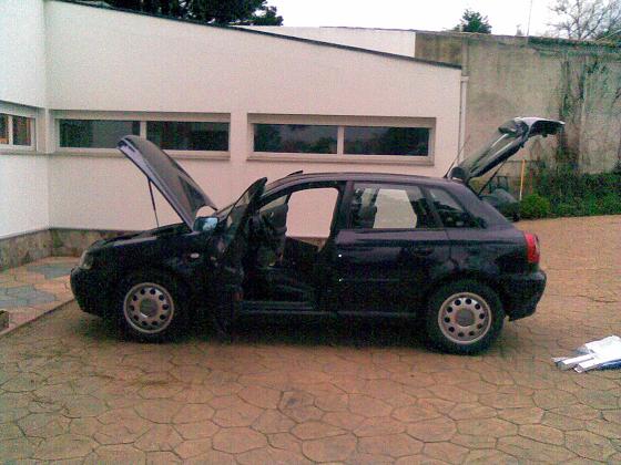

tria3 Publicado 11 de Marzo del 2008 Autor Denunciar Publicado 11 de Marzo del 2008 LIMPIEZA DE FAROS Y CAMBIO DE LAMPARAS Bueno, despues de armarme con: - Dos H7 Blue Vision (Con dos W5W de posición de regalo) - Dos Philips D2S 85122 - Dos Well Done D2S 6000K - Dos W5W Leds Blancos y un par de ... Me puse a desmontar los faros para limpiarlos por dentro y hacer pruebas de lámparitas... El tipo de lámparas en mi A3 con faros de Xénón de serie son: H7 Antinieblas H7 Largas D2S Cruce Xenón W5W Posición Responder
