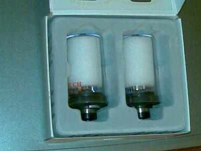

tria3 Publicado 14 de Marzo del 2008 Autor Denunciar Publicado 14 de Marzo del 2008 (editado) Y para las de xenón tenía 3 opciones: -Volver a montar las que tenía de serie 4300K (una de origen y otra con un año cambiada en el conce) -Unas 4300K Philips nuevas -Unas Well Done/Xenón Toledo de 6000K Las Philips 85122 las compré por internet (no en e-bay) a una tienda de Finlandia!! Fueron muy educados, muy rápidos y las bombillas llegaron muy bien embaladas (eso si, ya vereis que no las llegué a probar), total 85€ el par: www.meronet.com Editado 14 de Marzo del 2008 por tria3 Responder

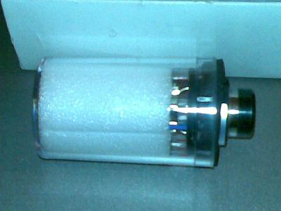

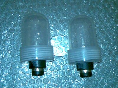

tria3 Publicado 14 de Marzo del 2008 Autor Denunciar Publicado 14 de Marzo del 2008 (editado) Decidí probar primero con las Well Done a ver que tal, así que monte los faros con: Largas: Blue Vision H7 Posición: Las W5W que regalan con las Blue Vision Cruce: Well Done D2S 6000K y me fui para el garage a 'recomponer', una vez 'enchufados' los faros y antes de cerrar todo conectá la batería y... menos mal, funcionó todo ok! Las Well Done 6000K me parecieron muy buenas, y decidí no probar las Philips 4300K. Las W5W son amarillas, un poquito mas claras que las de serie pero muy poca diferencia, regular! Las Blue Vision para largas en un garage no dicen mucho, hay que probar en carretera, ya os contaré. Editado 14 de Marzo del 2008 por tria3 Responder
tria3 Publicado 14 de Marzo del 2008 Autor Denunciar Publicado 14 de Marzo del 2008 Así que tornillo a tornillo volví a dejar todo como estaba, una vez cerrado todo, pero todo todo, volví a probar y... horror, la D2S del lado derecho no encendía y el FIS marcaba bombilla fundida, volví a apagar y encender y funcionó bien, era como si la lámpara no 'cebase' bien, lo hizo un par de veces y nunca más, ahora funciona perfecto. De todo este proceso para mi lo mejor es: 1- Tener los faros limpios 2- Las D2S de Well Done 6000K (100% recomendables con faros de serie) NOTA: no tengo ningún interes comercial con nadie, eh! que conste que sólo es mi opinión personal, y que esto para mi es una afición para estar entretenido y quemar estrés No tengo fotos de los faros encendidos pero las pondré un poco más adelante. Bueno con estoy doy por terminada la primera fase de faros, pero habrá más sobre este tema :-) Responder

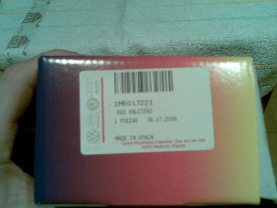

tria3 Publicado 15 de Marzo del 2008 Autor Denunciar Publicado 15 de Marzo del 2008 (editado) RED DE MALETERO Una cosa que eché en falta desde que tengo el coche, después de informarme parace ser que AUDI tiene 2 referencias para la red del maletero, no estoy muy seguro: 8L0 861 873 94H 8L0 065 110 Una es la red 'normal' y la otra la red de 'seguridad'. La normal tiene los bordes de goma, y si no tiene objetos debajo tiende a ir al centro del maletero, no se si me explico... La de seguridad lleva una especie de trinquete, se pasa una cinta por las anillas y se puede tensar, esta diseñada para sujetar objetos pesados y debe de costar una pasta... (es la de la foto del catálogo) Se me ocurrió mirar la del Seat León 1M y me pareció que serviría y seguro que saldría más económica, así que la pedí (sin mirar las de Audi), es la referencia 1M5017221 Es una red normalita pero vale perfectamente para el A3, sale por unos 20€. Aqui la caja: Editado 15 de Marzo del 2008 por tria3 Responder

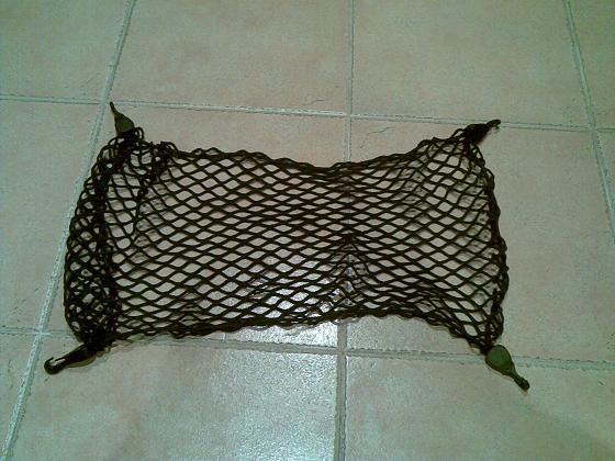

tria3 Publicado 15 de Marzo del 2008 Autor Denunciar Publicado 15 de Marzo del 2008 Lo que trae dentro: Responder

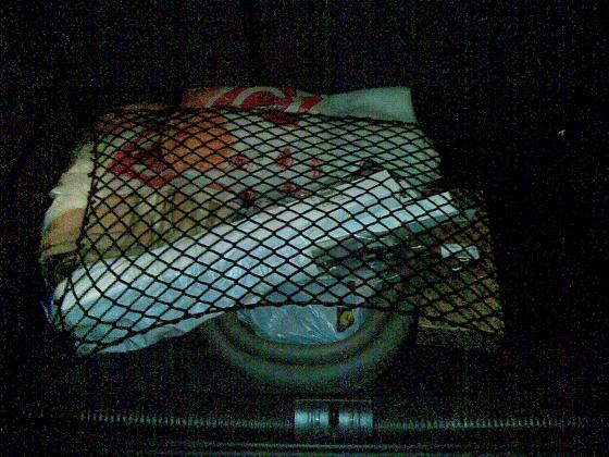

tria3 Publicado 15 de Marzo del 2008 Autor Denunciar Publicado 15 de Marzo del 2008 Esto de la red tiene una curiosa propiedad, tenemos un maletero lleno de trapalladas y desordenado, ponemos la red por encima de todo el caos y magia! visualmente parece que esta ordenado... (foto muy borrosa, con el teléfono y de noche) Responder
