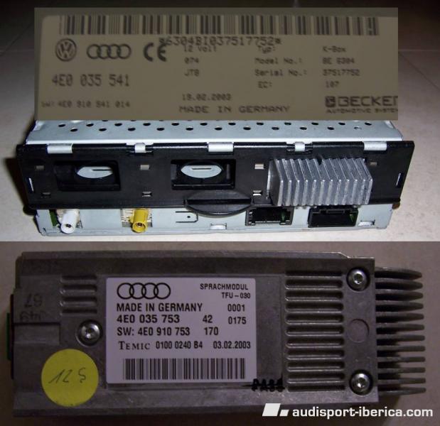

Kolari Publicado 24 de Marzo del 2010 Denunciar Publicado 24 de Marzo del 2010 Esa misma consulta le estaba haciendo de modo privada a Velaro. Se supone que el si el hardware es el mismo para diferentes modelos de coches lo que instalan diferente es el software (o firmware si lo queremos llamar así) del equipo, ahora bien mi reflexión (un poco básica) es que si colocas un equipo (ej: k-box de un A8) en can bus de fibra que esté funcionando de un A6 y le das de alta ese componente actualizandole el sofware correspondiente debería funcionar correctamente siempre y cuando la unidad central (uni-head) le mande correctamente la información de actualización y la recodifique adecuadamente ¿no? Otra cosa es que, según comentáis, existan diferentes componentes como el SDS, el propio Unit-head y alguno más que desconozco, que vengan protegidos por Audi y tengamos que pasar por el concesionario para liberarlos y que les asignen nuevos códigos. A estos no se si se le podría hacer lo comentado, a la unidad central tal vez no pero al resto supongo qu e sí ya que una vez liberados se supone que la unidad central les podría mandar la información de actualización nueva por el bus de comunicación ¿no? Decidme los entendidos: Txispis, Style, Carnacas, y un largo etcetera... cuanto de equivocado estoy para entender este sistema multimedia por favor. Nos ayudaría a saber si podemos comprar referencias de otros coches apra luego poder actualizar. Saludos. Responder
Velaro Publicado 24 de Marzo del 2010 Denunciar Publicado 24 de Marzo del 2010 En Stagemotion me han dicho que son incompatibles. Iba a comprar una y, antes, quería cerciorarme del asunto. Me parecía inverosímil, dado que es el mismo número de pieza y, aparentemente, son iguales, pero no vale para nuestros coches. Pensaba que con el VAG y una actualización del MMI sería suficiente para hacerla funcionar, pero me han informado que no. Sin embargo, la del Q7 sí es compatible, aunque lleve otro soft, de manera que mi gozo en un pozo, a esperar que salga una de A6 a un precio razonable. Si alguien sabe cómo hacerla funcionar nos haría un gran favor a todos los que estamos interesados en sustituir la Unit Head por una con FBAS. Un saludo. Responder
Kolari Publicado 24 de Marzo del 2010 Denunciar Publicado 24 de Marzo del 2010 Velaro: te adjunto la foto en cuestión con las referencias del kbox y del sds. Ya me comentas algo. Gracias. Por fortuna la pantalla y el unit-head con fbas que tengo si son de la referencia adecuada para nuestro modelo...menos mal. Saludos. Responder
Velaro Publicado 24 de Marzo del 2010 Denunciar Publicado 24 de Marzo del 2010 Creo que ambos te sirven. Puedes estar tranquilo. Ahora me pongo a buscar y te lo confirmo. Responder
