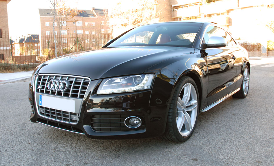

Iñaki_A5 Publicado 14 de Marzo del 2008 Denunciar Publicado 14 de Marzo del 2008 Le quedan muy bien, aunque un separadores no le vendrian mal se ven un poco metidas¡¡¡ ¡¡¡Leches!!!, si yo a ti te he visto alguna vez en Zaragoza... Conozco tu coche porque las veces que he estado en la Audi Solano de Zaragoza te he visto por allí (debes ser amiguete de los del concesionario ¿no?) y también alguna vez rodando por Zaragoza. Además llevas el coche muy chulo, ya que todo el kit de personalización exterior que llevas queda muy chulo, aunque juraría que hasta hace poco llevabas unas llantas RS4 de 19" ¿Verdad?... Por cierto ¿Como has conseguido las llantas de 19" del S5 y a que precio?, porque yo podría estar muy interesado también en ponerlas y guardar las de 18" para los neumáticos de invierno... Hola, Quisiera preguntar a los expertos...Sabeis que ET tienen las llantas de arriba (RS4 de 19") o donde puedo sacar esta informacion? Lo unico que se seguro de estas llantas es que montan unas gomas 255 / 35 / 19. Porque estas llantas parecen que estan un poco mas metidas que las de 5 palos en Y o las del S5? Es por el ET? jeje...perdonad mi incultura Salu2 y muchas gracias de antemano Responder
Iñaki_A5 Publicado 14 de Marzo del 2008 Denunciar Publicado 14 de Marzo del 2008 Hola otra vez, Espero que esto le sirva de ayuda a alguien más que a mi. Pongo los datos que conozco de estas tres llantas. Las 3 calzan gomas 255 / 35 / 19: - A5 5 palos en Y 19": Garganta 8'5" y ET (lo sabe alguien?) - S5 5 palos 19": Garganta 8'5" y ET (lo sabe alguien?) - RS4 en 19": Lo acabo de preguntar en el foro de los RS...Seguro que en breve me contestan... A ver si entre todos conseguimos rellenar lo que falta By the way, he encontrado la siguiente pagina que a alguien le puede ser util http://www.equivalencias.info/index.php?idmodulo=5 Creo que puede ser util...a mi me parece al menos. Si os fijais en el cuadro de abajo pone el neumatico ideal para cada garganta de llanta. Salu2 Responder

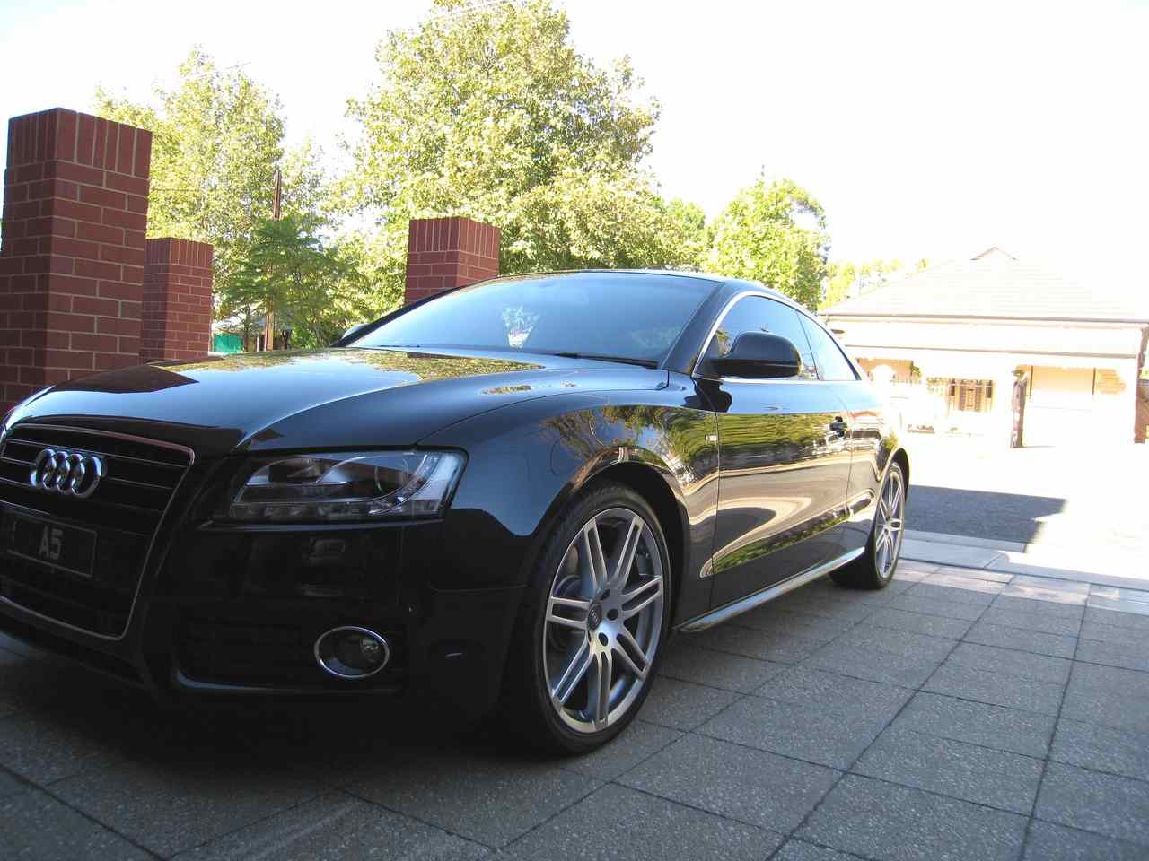

Iñaki_A5 Publicado 15 de Marzo del 2008 Denunciar Publicado 15 de Marzo del 2008 Le quedan muy bien, aunque un separadores no le vendrian mal se ven un poco metidas¡¡¡ Elgino, Me quede pensando en tu comentario de que estan un poco metidas...He estado comparando fotos (con el S5 de Franchi) y me parece que están igual de metidas o no. Mira las fotos de abajo. Hay alguien más que opinen que estan metidas?? Una vez comparados con el S5 me parece que estan donde deben estar Lo se, estoy un poco pesado con el tema de las llantas...creo que me estoy emparanoyando Probablemente acabe poniendo las del rs4 Salu2 Comparad esta Responder
Iñaki_A5 Publicado 15 de Marzo del 2008 Denunciar Publicado 15 de Marzo del 2008 Y esta (con el permiso de Franchi) Responder
Héctor6 Publicado 16 de Marzo del 2008 Denunciar Publicado 16 de Marzo del 2008 si yo lo veo.. un poco se nota que esta metida el negro... y la del blanco con el señor se nota esa pulgada poco pero queda muy bien Responder

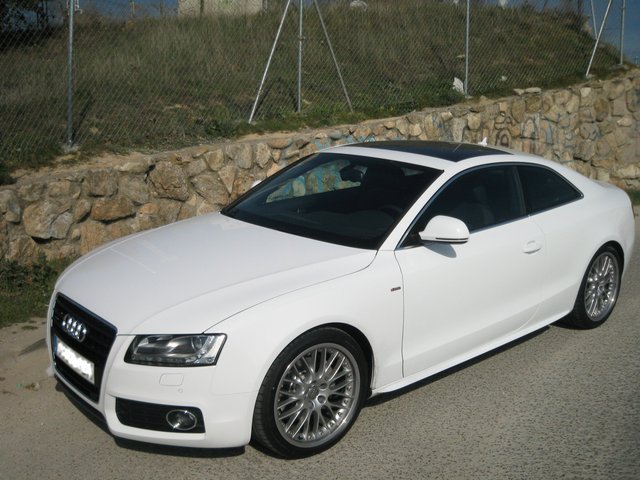

Iñaki_A5 Publicado 17 de Marzo del 2008 Denunciar Publicado 17 de Marzo del 2008 Le quedan muy bien, aunque un separadores no le vendrian mal se ven un poco metidas¡¡¡ Hola, He estado investigando un poco...Las NEW RS4 de 19" son 9J de garganta o ancho, mientras las 5 palos en Y de 19" o las 5 palos 19" del S5 son 8,5J (es decir un poquito menos anchas) por lo que no me explico como se pueden ver un poquito metidas. ¿Quizas no sean originales y / o no sean 9J?. Las NEW RS4 de 19" le deberían quedar exactamente como las 19" de 20 palos del sline (que le quedan muy bien aunque a mi la llanta no es la que más me guste). Con el permiso del amigo kikopower os pongo una foto. No opinais lo mismo? Salu2 Responder
