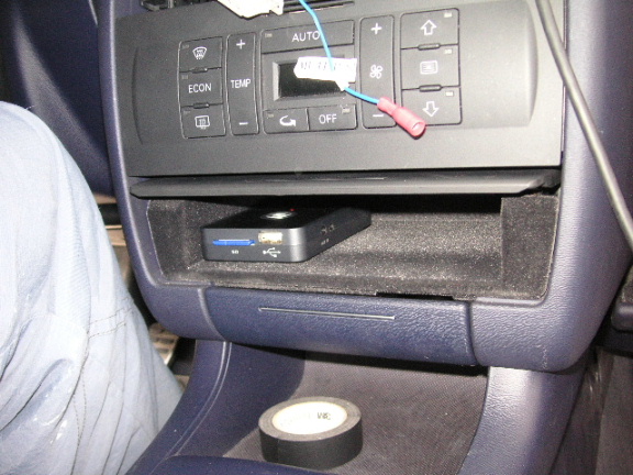

Freestylero Publicado 12 de Marzo del 2008 Autor Denunciar Publicado 12 de Marzo del 2008 Si no es por ti tio, habia vendio la radio en cuanto me llego a casa,jeje pero cada vez qued amenos y solo el hecho de conseguirlo puede ser grande,jeje el sabado por la mañana con luz me liare a sacar el conector y ver si tengo cables Ya puse el cargador digital para mp3 por tarjeta o usb en la caja de debajo del clima, te pongo una foto de como ha quedado ahora solo me queda esto del canbus y luego me liare con el parrot que tenia ya instalado para la otra radio q como no, con esta hay q cambiar los cables para que funcione Responder
queroseno Publicado 12 de Marzo del 2008 Denunciar Publicado 12 de Marzo del 2008 Si no es por ti tio, habia vendio la radio en cuanto me llego a casa,jejepero cada vez qued amenos y solo el hecho de conseguirlo puede ser grande,jeje el sabado por la mañana con luz me liare a sacar el conector y ver si tengo cables Ya puse el cargador digital para mp3 por tarjeta o usb en la caja de debajo del clima, te pongo una foto de como ha quedado ahora solo me queda esto del canbus y luego me liare con el parrot que tenia ya instalado para la otra radio q como no, con esta hay q cambiar los cables para que funcione Te ha quedado de P.M, a demas de accesible, yo llevo el solisto chino y la verdad que va muy requetebien Responder

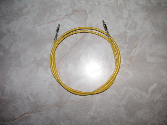

Freestylero Publicado 15 de Marzo del 2008 Autor Denunciar Publicado 15 de Marzo del 2008 Hola queroseno!! Esta mañana he sacado el conector como me explicaste y he visto que no tengo cables en los pins 5 y 6 que son los del canbus segun el esquema me pasaste, asi que ya iba a pasar los cables hasta que he visto que el cable me vendieron en el concesionario no entra en el bloque del FIS asi que como hoy es sabado y esta cerrados los concesionarios , otra vez parado me tienen los de recambios hast alas narices a ver si el lunes consigo un cable con conector que entre en el bloque te pongo una foto del cable me dieron en la audi que si va bien de tamaño para el bloque del canbus de la concert II pero no para el del FIS Responder

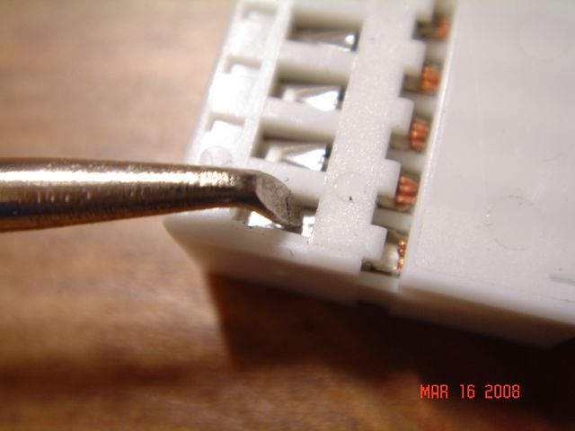

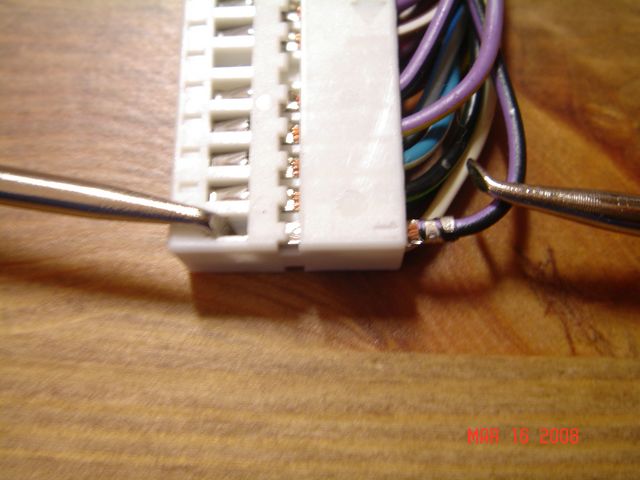

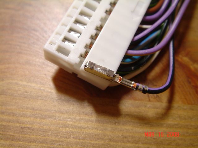

queroseno Publicado 15 de Marzo del 2008 Denunciar Publicado 15 de Marzo del 2008 Hola queroseno!!Esta mañana he sacado el conector como me explicaste y he visto que no tengo cables en los pins 5 y 6 que son los del canbus segun el esquema me pasaste, asi que ya iba a pasar los cables hasta que he visto que el cable me vendieron en el concesionario no entra en el bloque del FIS asi que como hoy es sabado y esta cerrados los concesionarios , otra vez parado me tienen los de recambios hast alas narices a ver si el lunes consigo un cable con conector que entre en el bloque te pongo una foto del cable me dieron en la audi que si va bien de tamaño para el bloque del canbus de la concert II pero no para el del FIS Vaya por dios, si ves que los de recambios no se enteran, que es lo mas fácil que pasara, vete a un desguace y corta un conector del cuadro de un audi o de un seat leon, desmontas el conector como ya sabes y le sacas los pines, es realmente facil sacarlos si quieres te hago fotos, luego le sueldas unos cables para hacerlos llagar hasta la radio y ya lo tienes Responder
Freestylero Publicado 15 de Marzo del 2008 Autor Denunciar Publicado 15 de Marzo del 2008 pues esa es buena idea si no los encuentro en la audi la verdad si me pones fotillos te lo agradezco porque me han venido genial las otras me pusiste para hoy mirar si tenia los cables del can bus el conector de mi coche Responder
queroseno Publicado 16 de Marzo del 2008 Denunciar Publicado 16 de Marzo del 2008 Bueno, pues aqui estan las fotillos :ranting2: Como puedes ver, con la punta de un destornillador fino presionas en la lengüeta Al mismo tiempo, mientras presionas, tiras del cable, por ejemplo con unos alicates de punta fina "yo aquí utilizo un destornillador con la punta torcida" Y ya tienes el terminal fuera de la funda Responder
