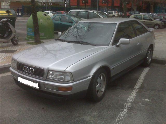

Diego coupe Publicado 13 de Marzo del 2008 Denunciar Publicado 13 de Marzo del 2008 Hola, acabo de comprar un Audi Coupe 2.0 16 v. usado de 1994, y soy nuevo en el foro. El caso es que he descubierto este foro y como veo que controláis bastante el tema y no tengo el manual del coche, quisiera preguntaros si alguien sabe qué significa que al accionar la llave de contacto (sin arrancar el motor) parpadeen a la vez los testigos de temperatura y de fallo motor. Una vez arrancado no se encienden en ningún momento, pero con el contacto puesto sí. La temperatura me fluctúa entre 90 y 100 ºC. Gracias y saludos Responder
