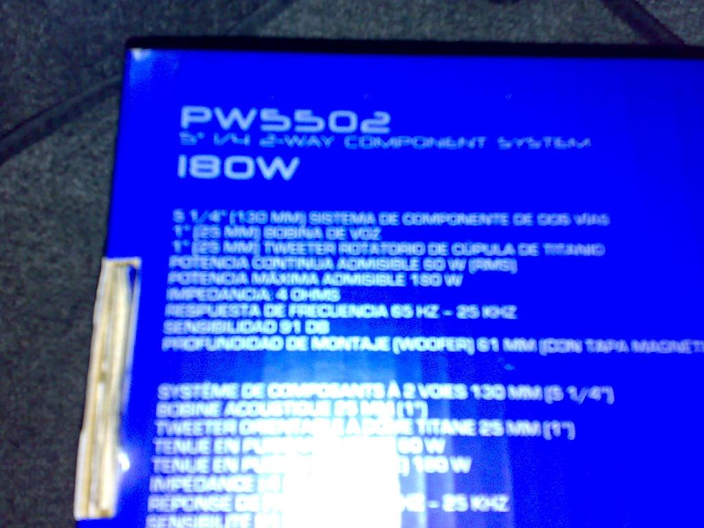

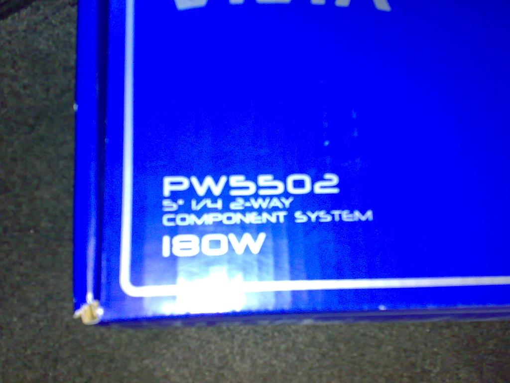

Pues a ver, aqui os pongo ( me lo dijo dha ) el modelo de los Vietta que he comprado para alante...
Como bien dices GoNzCiD, tenia pensado gastarme unos 300-400€ en un equipo de sonido, que suene BIEN, y que tenga bajos ( de ahi la compra del sub :) )
ASI que despues de leeros, me lo tomare con calma, siguiendo vuestros consejos, y no ir comprando sin tener ni idea ( como he hecho vamos... mirando WRMS y punto jeje )

Pues al tema! Aqui os dejo la foto.... del modelo.. y a partir de ahi opinar... a unas malas, alomejor aun lo puedo devolver, y comprar algo mejor :p
Las caracteristicas... no se leen muy bien, vaya pulso tengo jod** :thumbsup:
Mirando las carateristicas, daran algo menos de lo que dicen no?
A ver que yo lo tengo al lado os digo un poco las caracterisitcas:
60WRMS , 180W de picos, impedancia 4 ohms ( otra cosa que no se que es, la impedancia, dha? GoNzCiD ? :p ( perdon por lo plasta que soy )) frequencia : 65Hz- 25kHz, sensibilidad 91db

los ohm son una resistencia electrica, no te lo se explicar muy bien pero bueno por lo que sé, en el tema de ohm se estandariza dependiendo para que componentes, en el tema del caraudio suelen ser a 4ohm y en las minicadenas y eso pues 6ohm, si lo que compras son cosas de caraudio no tendras problema con ningun componente de 4ohm, luego el tema de puentear las etapas y eso para sacar mas potencia a causa de reducir esta resistencia de 4ohm a 2 o a 1ohm.
joe ya no se que decirte, los altavoces esos sonar no suenan mal, bien amplificados y con la etapa bien regulada tienen que sonar, logicamente te recomendaria otros pero es que si los tienes ya comprados... pues los pones y ya mas adelante si no acaba de convencerte los cambias, pero vamos que no son malos que no tiene porque no gustarte como suenan.

En cuanto a la impedancia no te lies más la cabeza. En cuanto a altavoces, siempre te vas a encontrar con 4Ohm para el 99% de los altavoces. Es en los Subs, cuando a veces te los encuentras de otras impedancias, puesto que hay algunos subs de más de una bobina (una especie de dos altavoces en uno, mas o menos para que me entiendas), en los que tienes 4 conectores. Estos van 2 a 2 con sus correspondientes bobinas para que lo configures a tu gusto y ahí es cuando si las pones en paralelo, acabas teniendo un sub con 2Ohm. ¿Por qué? pues por que si te lees las especificaciones de las etapas, a 2Ohm entregan más potencia. Esto suele ser transparente al usuario, tu no configuras nada, solo que la etapa entrega más potencia por la simple razón de encontrarse menos resistencia por el camino. Parece lógico tirando un poquillo de física verdad? En este caso tienes otra opción que es colocar una etapa de 4 canales para ese sub, con lo que tienes 2 bobinas a 4Ohm cada una.
