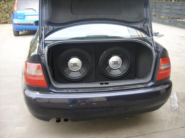

ivan birioukov Publicado 16 de Marzo del 2008 Autor Denunciar Publicado 16 de Marzo del 2008 joe no habia visto este tema, lo que tengo yo echo y mas efectivo es pasarlo por la caja de la centralita con todos los cables que salen de ella, y ya lo sacas por debajo del volante y ya desde ahi por el lateral hasta atras. supongo que es paa una instalacion de audio. que vas a montar??? un saludo Lo que le he puesto es: Dos JBL GTO 1502(amplificado uno con una boss audio ch1200m y el otro con una Monacor Car Power HPB-1502) Una pareja de Pioneer TS-A6911 y una pareja de Pioneer TS-A2511 amplificado con una vieta ml(4x110) Responder
dha Publicado 16 de Marzo del 2008 Denunciar Publicado 16 de Marzo del 2008 jejeje la etapa vieta me suena, la tengo yo, los altavoces tienen muy buena pegada ya los habia escuchado en un lanos y la verdad es que van muy bien, de donde eres ivan?? m gustaria escuchar esos 2 sub a la vez que fijo que tienes que apretar todos los tornillos de la chapa paa que no se te caigan las puertas jajajaj. de que seccion le has pasado el cable del positivo?? 30mm?? Responder
ivan birioukov Publicado 16 de Marzo del 2008 Autor Denunciar Publicado 16 de Marzo del 2008 soy de huelva el cable que he pasado es de 33mm Responder
