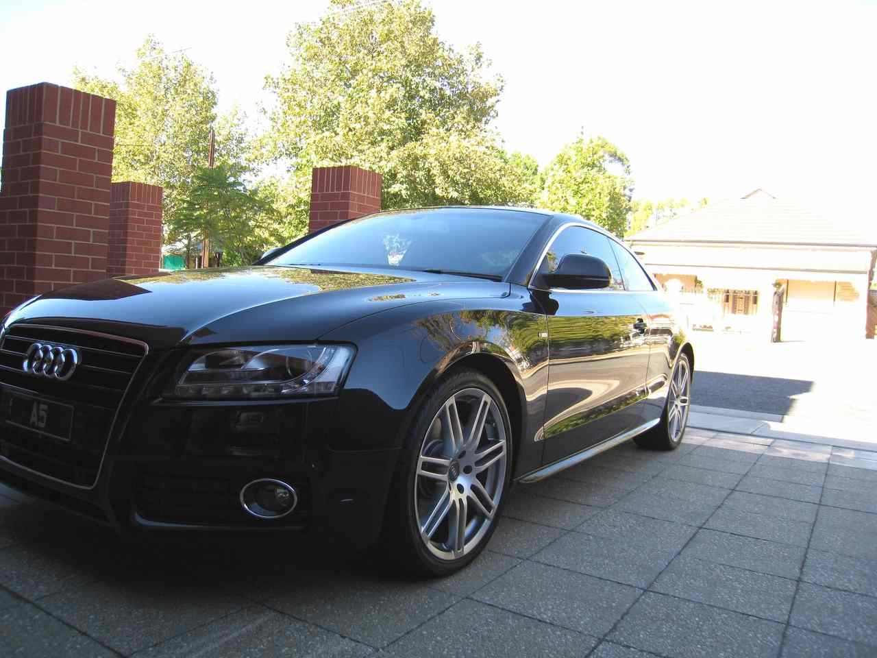

Iñaki_A5 Publicado 15 de Marzo del 2008 Denunciar Publicado 15 de Marzo del 2008 Hola, Simplemente quería preguntar si alguien sabe la garganta y el ET de estas pedazo de llantas. Lo unico que se es que monta gomas 255 / 35 / 19. Necesitaría saberlo porque me puede interesar montarlas en un A5 y no estoy muy seguro porque como podeis ver parece que estan un poco metidas y no me gustaría meter separadores. No os parece? espero que alguien me pueda ayudar Salu2 Responder
NeverMinds Publicado 15 de Marzo del 2008 Denunciar Publicado 15 de Marzo del 2008 (editado) No te fíes por el ET que monte un RS4 ya que va a ser distinto seguramente al que pueda montar un A5. Ya que el A5 monta un buje distinto a cualquier otro modelo de Audi, con lo cual no te puedes fiar de buscar un ET similar al de las llantas que monte un RS4. Viendo las llantas me da que van a montar un ET similar a las que llevo yo en 19" que es un ET 32 siendo la llanta 8.5X19". Aunque la duda es si las de la foto tienen una anchura de 8.5X19" como son las que llevo yo o 9X19" que entonces pueda variar algo el ET. En cualquier de los dos casos yo no metería separadores. Un saludo. Editado 15 de Marzo del 2008 por NeverMinds Responder
