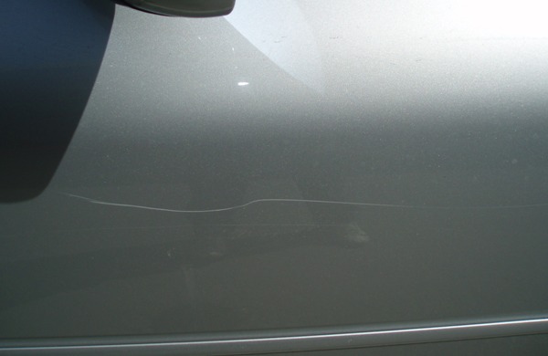

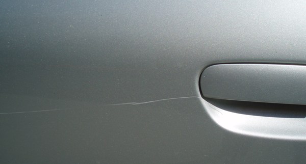

Aiturtxi Publicado 17 de Marzo del 2008 Autor Denunciar Publicado 17 de Marzo del 2008 (editado) Buenas, Aquí subo un par de fotos de la puerta del conductor, dado que la otra puerta apenas se notan los rallones, este es el lado más afectado, como lo veis? ((jodido no?)) Se quedo agusto el .... Gracias por todo. S2. Editado 17 de Marzo del 2008 por Aiturtxi Responder
Bully Publicado 17 de Marzo del 2008 Denunciar Publicado 17 de Marzo del 2008 Hola Aiturtxi. Verdaderamente si una ralla está en la chapa dificil es de solucionarlo si no se lija, imprima y se pinta de nuevo, aún así con esas rallas no es probable de que tengas que hacerlo. Una vez en un Mini que tuve me rallaron capot, portón y lado derecho con ganas. Entreteniéndome con tiempo y paciencia puse un poco de pintura catalizada para retocar toda esa ralla profunda haciendo sobresalir el retoque de la hendidura. Luego, una vez completamente seco, a los dos o tres días lijé la zona sobresaliente hasta equipararla con la pintura original del vehículo, de ahí el entretenimiento aparte del retocado, pasando posteriormente a pulir y abrillantar las piezas afectadas. Ni se creía la gente a la que se lo comentaba de que el coche había sido rallado. Pero claro, si lo hace un taller, el tiempo invertido es mayor al que cuesta lijar, imprimar y pintar nuevamente, lo que no compensa. Siendo tu caso seguro que con hacer esto y un buen profesional haciendo el trabajo, te evitas de pintar y que te salga bastante económico. Prueba a su vez directamente como te han comentado los chicos anteriormente, pero lleva cuidado no calientes la chapa al estar contínuamente en una misma zona. Desde luego la chapa la calientas, pero si sabes hacerlo nunca te comerás la pintura, de ahí lo del profesional. Si lo haces a mano te quedará algo matizado, no te preocupes, después con abrillantarlo te quedará reluciente. Lástima que estemos rodeados de puros envidiosos y de gente con retorcidas ideas haciendo estas cosas que no llevan más que a disgustos y rabia a contener. Saludos. Responder
Frankituning Publicado 17 de Marzo del 2008 Denunciar Publicado 17 de Marzo del 2008 pfff gris metalizado, es una jodienda para los pintores jeje. Prueba como te dije, si acaso un poco de lija al agua P4000 a ver, se te quedará matizado, luego darle con pulimento de corte, pulimento de abrillantado y pulimento de acabado. Debería quedar perfecto. SaludiKOs Responder
Bully Publicado 18 de Marzo del 2008 Denunciar Publicado 18 de Marzo del 2008 Siempre y cuando, que tampoco lo hemos comentado al menos en la superficie plana, de hacerlo mediante un taco de goma plano evitando huellas al lijar a mano por rebajar el rallajo. Saludos, chicos. Responder

Frankituning Publicado 18 de Marzo del 2008 Denunciar Publicado 18 de Marzo del 2008 Yo te aconsejo, al menos los que he probado yo son de taller profesional(en el taller donde hago el grado medio), que son -Discos de lija P4000 al agua Abralon -Pulimentos de Bernardo ecenarro(Nº 1-corte, 2-abrillantado y 3-acabado) y 3M (corte, abrillantado y acabado) -Esponjas de pulido y esponjas de abrillantado (3M) Como te ha dicho Bully, el lijado y pulido(si lo haces a mano) te aconsejo un taco de goma, si no es así, lija siempre con los dedos verticales, haciendo movimientos horizontales. Sería algo así: <-- |||| --> (las barras son los dedos...xD y las flechas la dirección a seguir). SaludiKOs Responder
