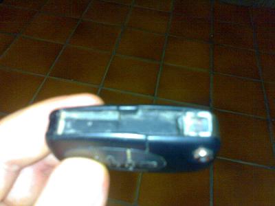

HOLA BUENAS. ME PRESENTO SOY HOMER (novato), ME HE COMPRADO UN A4 B5 DEL 99, VA DE CINE PERO, NO FUNCIONAN LOS MANDOS, EL HUECO DE LOS ESPADINES ESTAN ROTOS PERO CONSEGUI PEGAR UNO CON NURAL, EL MANDO NO VA PERO EL COCHE ARRANCA Y FUNCIONA BIEN (suben y bajan las ventanillas con la llave taller y se cierran y abren todas las puertas, maletero etc...) CON EL ESPADIN PEGADO. HE PROBADO UN MONTON DE FORMAS QUE HAY EN LOS FOROS PERO YA ME HE BUELTO LOCO. CONCRETANDO: ¿HAY QUE METERLE EL VAG-COM?. O LO QUE ES LO MISMO HAY QUE IR AL TALLER. GRACIAS!!! ¿ALGUIEN SABE DONDE ESTA EL RECEPTOR? (en el piloto trasero derecho no esta)
