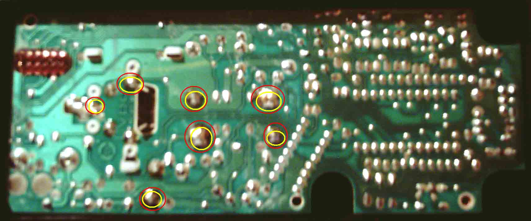

Hola tengo un problema con el cierre centralizado,
empezo haciendo fallos discontinuos no cerraba no abria tardaba en abrir etc
ahora ya no me abria, asi que eche un vistazo en el foro y desmonte la centralita
tiene algunas soldaduras amarillas y algunas pistas con suciedad pegada.
Os dejo una fotos con las soldaduras que presentan amarilleo, que puedo hacer ahora
(lo siento si esta algo borrosa la foto no puedo mejorarla ahora mismo)
Mirate este post
http://www.audisport-iberica.com/foro/inde...re+centralizado
Yo lo he hecho pero me sigue fallando a veces. Cuando no me cierra, lo que hago es sacar el fusible, volver a ponerlo y listo. Es una put*da, y ando a la busca y captura de un pulmon de cierre, pero de momento es lo que hay.
A ver si a ti te soluciona el tema...
Saludos
Ya leí tu post, es gracias a el por lo que me decidí a desmontarlo pero no me atrevo a repasar nada de las soldaduras.
ASI que acabo de montarlo de nuevo no se si sera de la PCB el fallo, ya que sólo me esta fallando cuando abro.
el caso es que la alarma se activa y se cierra el coche , pero cuando la desactivo no se abren los pestillos.
supongo que le esta enviando la señal al pulmon pero que no obedece.
si cierro con el pestillo del conductor desde dentro tambien se me cierran las otras puertas y si abro la del conductor y estan cerradas las demas se abren tb
ASI que el motor funciona (alguna vez creo que me ha fallado).
