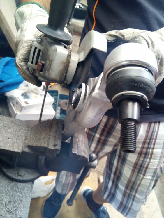

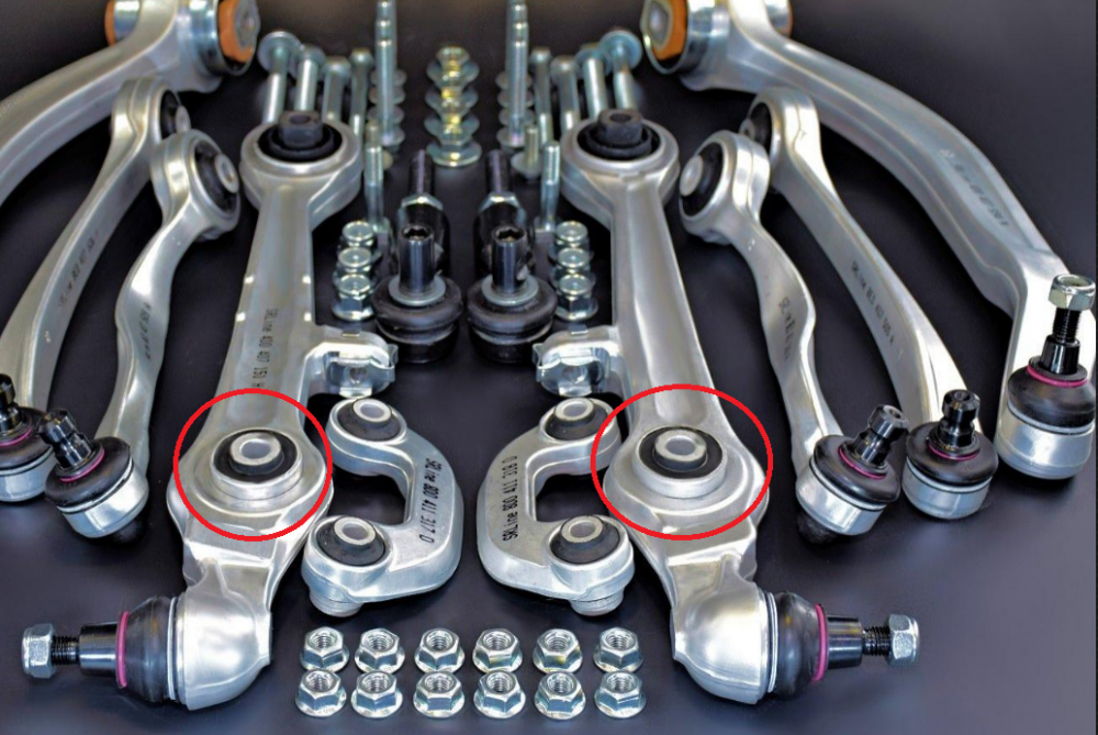

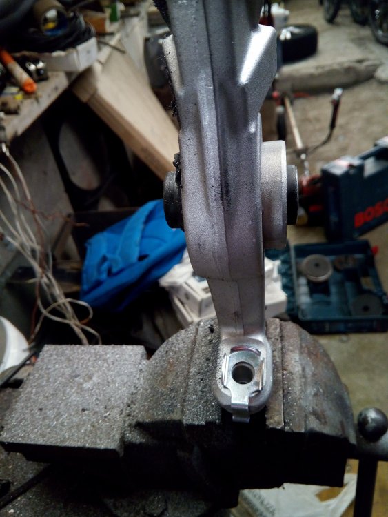

Carlisu84 Publicado 11 de Octubre del 2018 Denunciar Publicado 11 de Octubre del 2018 hace 4 horas, Pinzo dijo: o q es el tema de brazos de suspension sline creo q es este, q alguien me corrija si me equivoco: https://www.silk-recambios.es/p2296303-kit-brazos-de-suspension-audi-a4-b7-8e-04-07-delanteros-palieres.html Con respecto a esto has de tener en cuenta lo siguiente mira las fotos los silentbloks con los circulos en rojo, son mas anchos y no entran en el amortiguador y tendras que cortarlos o sustituirlos Responder
Carlisu84 Publicado 11 de Octubre del 2018 Denunciar Publicado 11 de Octubre del 2018 Al amigo @argibay22 tuvimos que adaptarle esos silentblok para que le entrasen en el amortiguador Responder
