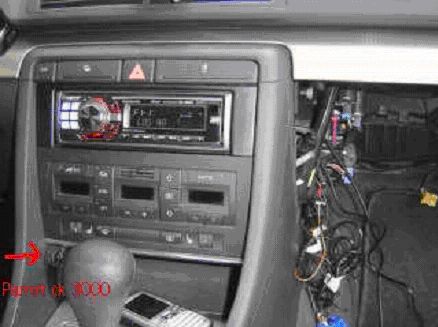

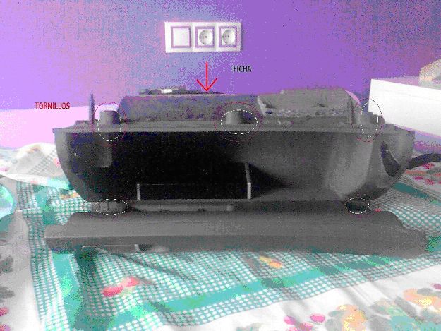

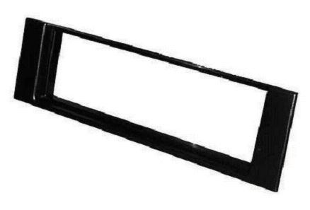

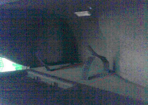

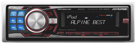

moky Publicado 17 de Marzo del 2008 Denunciar Compartir Publicado 17 de Marzo del 2008 Vamos por el principio Comprar la Radio (ja, ja) en este caso la Alpine CDE- 9882 Ri (175€) Para Poner el iPod y Disco Duro Interface para los altavoces traseros (en Feu Vert 20€) Soporte para el nuevo equipo Din 1 (en Feu Vert 12€) Instalación: 1º Para trabajar bien, yo quite la guantera, se tarda poco y es muy cómodo luego. Se quita el embellecedor izquierdo con el dedo o un destornillador (sin arañar). Y se sacan los 5 tornillos, se baja un poco y se saca la ficha de la luz. Aprovecho y por la parte de abajo abro cuatro ranuritas, unos 2,5 cm cada una. ----- ----- ASI mas o menos ----- ----- pasamos un velcro y….. Responder Enlace al comentario Compartir en otros sitios web More sharing options...

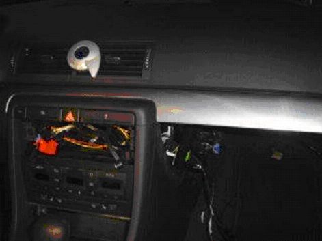

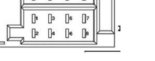

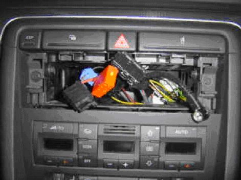

moky Publicado 17 de Marzo del 2008 Autor Denunciar Compartir Publicado 17 de Marzo del 2008 (la foto anteriores no son muy buenas, lo siento) …fijamos un disco duro (80 Gb), en mi caso de ordenador, la caja se compra en cualquier tienda de informática (21€), Alimentación 12V a contacto cogida del Parrot. * * * POR CIERTO LOS DISCOS DUROS O USB PARA LAS RADIOS TIENEN QUE ESTAR EN FORMATO FAT 32, sino no lo reconoce la radio. Y ASI queda los cables se pueden meter por arriba que hay una abertura o se hace un agujerito en la esquina izquierda, también tiene que entrar el conector del iPod. 2º) Y ahora la Radio No? Sacamos la original, en caso de no tener llaves de extracción probad, el remedio que tenía en casa, una hoja de sierra de calar, por la punta que tiene. La extraemos y … CONECTAMOS: Corriente 7 - Batería + (borne 30) 8 - Masa (borne 31) En la radio aparecen más, el rojo generalmente va al positivo del contacto +12v, y el amarillo a +12v de la bateria (pin 8), que es el de la memoria. Otro naranja, (ver siempre el manual) es el de la conexión a la luz del panel, yo no lo he puesto porque atenuaba la luminosidad, no es como la original, siempre luz apagada excepto que la gires el mando, claro, esta radio siempre esta encendida excepto que conectes ese cable y la intensidad baja. (no se si me explico bien, vamos). Otro azul, para la antena eléctrica, y otro para la interrupción del teléfono, conexión del parrot, que es el que va conectado al pin 1, del conector IV. La toma de corriente a contacto ya la tenia del parrot, y la verdad ya estaba ahí, no tuve que buscarla yo, pero en el foro hay post indicando donde se saca. Hay que poner también un amplificador de antena. Se intercala entre el del coche y la radio (obviamente) y lleva un cable azul, que va a +12 V, con o sin contacto. (yo contacto ASI, descansa de vez en cuando. INTERFACE El cable azul que lleva suelto va a 12V, y el negro a masa. Sin eso no suenan y no olvidaros conectarlo, yo me volví loco. Y YA ESTA ASI trabajaríamos colocamos el soporte, la cajita de la radio, la anclamos mas o menos, vamos metiendo la radio y organizando todo el cableado por detrás, por eso lo de quitar la guantera. Recogemos los cables con unas bridas de plástico o cinta aislante , si no caben dejadlo sobre la guantera al colocarla hay sitio y huecos allí. Y ya tenemos radio. Espero haber ayudado y de todas formas en el foro hay mucha información útil. Por si la necesitáis. Un saludo, a todos. (perdón si no se ven bien algunas fotos) Responder Enlace al comentario Compartir en otros sitios web More sharing options...

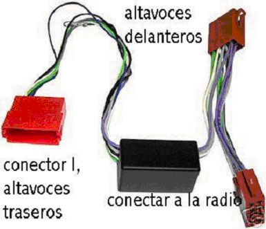

moky Publicado 18 de Marzo del 2008 Autor Denunciar Compartir Publicado 18 de Marzo del 2008 Hay que poner también un amplificador de antena. Se intercala entre el del coche y la radio (obviamente) y lleva un cable azul, que va a +12 V, con o sin contacto. (yo contacto ASI, descansa de vez en cuando. (Esta puesto arriba) es la que yo puse, el cable a +12V. Respecto a los conectores Iso, no modifique "nada", en mazo de cables, son iso para lo altavoces, fijate en la foto. Y el de corriente solo aproveche el +12V fijo, y el negativo. "como se llama el adaptador para el display del a3." La pantalla en el FIS se pierde. Es lo tiene el cambio. Creo que te refieres a eso. Un saludote Responder Enlace al comentario Compartir en otros sitios web More sharing options...
macmar Publicado 20 de Octubre del 2008 Denunciar Compartir Publicado 20 de Octubre del 2008 Hola. Tengo una duda, el cablecito azul para los altavoces traseros, le has conectado a 12v permanentes o bajo llave?. Es que ayer lo monte, funcionaba (conectado bajo llave), y hoy en una de la puesta en contacto del coche, ha echo una cosa rara y ya no hay forma. No sé si la cajita esa lleva un fusible y puede que haya cascado. Gracias a tu brico y al resto de foreros he conseguido montarlo, e ir solucionando los problemillas, pq cada dia es una historia. Gracias Responder Enlace al comentario Compartir en otros sitios web More sharing options...
