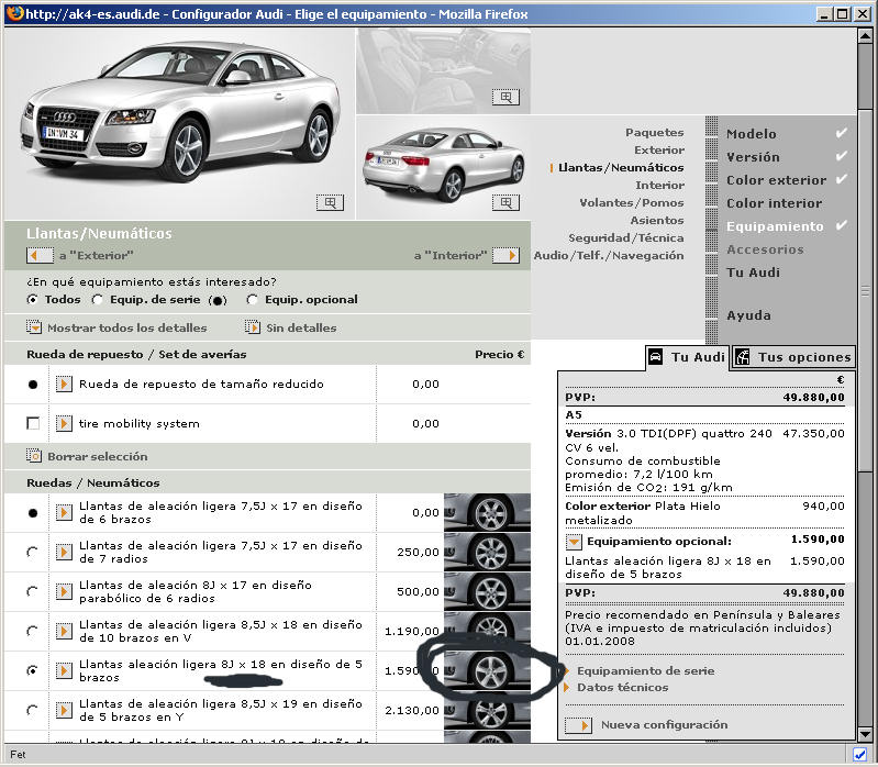

jepajepa Publicado 19 de Marzo del 2008 Autor Denunciar Publicado 19 de Marzo del 2008 BUenas. Estoy a punto de pedir unas llantas de 18' para sustituir las Ambition de mi A3 Sportback. Me habia decidido por las RS6, pero justo antes de pedirlas, vi unas nuevas llantas de 18' que si bien no aparecen disponibles en la simulacion del A3, son de audi y estan disponibles para A5 en la configuracion de la web. MI pregunta es: ¿puedo poner estas llantas al A3? ¿habrá del desplazamiento aducuado para mi coche? Estoy hablando de originales. Dejo foto del A5 con esas llantas. En la siguiente foto se pueden ver las llantas RS6 antes mencionadas. Son muy parecidas ambas... Responder

jepajepa Publicado 19 de Marzo del 2008 Autor Denunciar Publicado 19 de Marzo del 2008 Para el A5 son de 18', tambien las he visto, pero no sé si las habrá con el ET adecuado para el A3. Lo dudo, casi imposible vamos. Viann, Lo dudas porque no has visto el A5 con las llantas que arriba se ilustran en 18', yo sí y no me refiero a verlo en foto. Un A5 en el concesionario, hace unos días. En ese mismo concesionario he visto tambien las llantas de 17' a las que hace referencia Javi, que no se si son el mismo diseño exactamente, pero en 17', que las que yo comento del A5 y que son sobre las que recae la cuestion de ET para A3. Parto de la existencia(comprobada empíricamente) de las llantas de 18' con ese diseño ( ademas solo tienes que simular una configuracion del A5 en la web de audi para despejar tu duda acerca de su existencia), y recalco que mi duda es si existe ET adecuado para A3 o si por el contrario audi no contempla la posibilidad de montarlas en A3 y por eso no las fabrica con el desplazamiento adecuado. Saludos Responder
Viann Publicado 19 de Marzo del 2008 Denunciar Publicado 19 de Marzo del 2008 Para el A5 son de 18', tambien las he visto, pero no sé si las habrá con el ET adecuado para el A3. Lo dudo, casi imposible vamos. Viann, Lo dudas porque no has visto el A5 con las llantas que arriba se ilustran en 18', yo sí y no me refiero a verlo en foto. Un A5 en el concesionario, hace unos días. En ese mismo concesionario he visto tambien las llantas de 17' a las que hace referencia Javi, que no se si son el mismo diseño exactamente, pero en 17', que las que yo comento del A5 y que son sobre las que recae la cuestion de ET para A3. Parto de la existencia(comprobada empíricamente) de las llantas de 18' con ese diseño ( ademas solo tienes que simular una configuracion del A5 en la web de audi para despejar tu duda acerca de su existencia), y recalco que mi duda es si existe ET adecuado para A3 o si por el contrario audi no contempla la posibilidad de montarlas en A3 y por eso no las fabrica con el desplazamiento adecuado. Saludos No me has entendido bien. Se perfectamente que existen esas llantas en 18''. Y tambien sé que las 17'' del A3 son en 7,5J y estas en 8J y que segun me ha parecido leer tienen ET40 y yo sé que para el A3 en 8J el ET minimo es ET45. Asique sigo diciendo lo mismo. Lo dudo, vamos casi imposible. Responder
jepajepa Publicado 19 de Marzo del 2008 Autor Denunciar Publicado 19 de Marzo del 2008 Para el A5 son de 18', tambien las he visto, pero no sé si las habrá con el ET adecuado para el A3. Lo dudo, casi imposible vamos. Viann, perdona, te he leido e interpretado mal, creí que dudabas de la existencia de dichas llantas, y realmente te referias al ET ( hasta me ha molestado que dudaras de que las he visto) Trabajar mucho es lo que tiene, que se pone uno irascible a la primera... Lo siento y gracias por responder. :drool: Responder
Viann Publicado 19 de Marzo del 2008 Denunciar Publicado 19 de Marzo del 2008 Para el A5 son de 18', tambien las he visto, pero no sé si las habrá con el ET adecuado para el A3. Lo dudo, casi imposible vamos. Viann, perdona, te he leido e interpretado mal, creí que dudabas de la existencia de dichas llantas, y realmente te referias al ET ( hasta me ha molestado que dudaras de que las he visto) Trabajar mucho es lo que tiene, que se pone uno irascible a la primera... Lo siento y gracias por responder. <_< No pasa nada hombre, no me expliqué bien. Aunque estaria bien que alguien confirme que es un ET40. De ser asi no te las aconsejo para nada, en 8J por debajo de ET45 son problemas en el 8P. Responder
