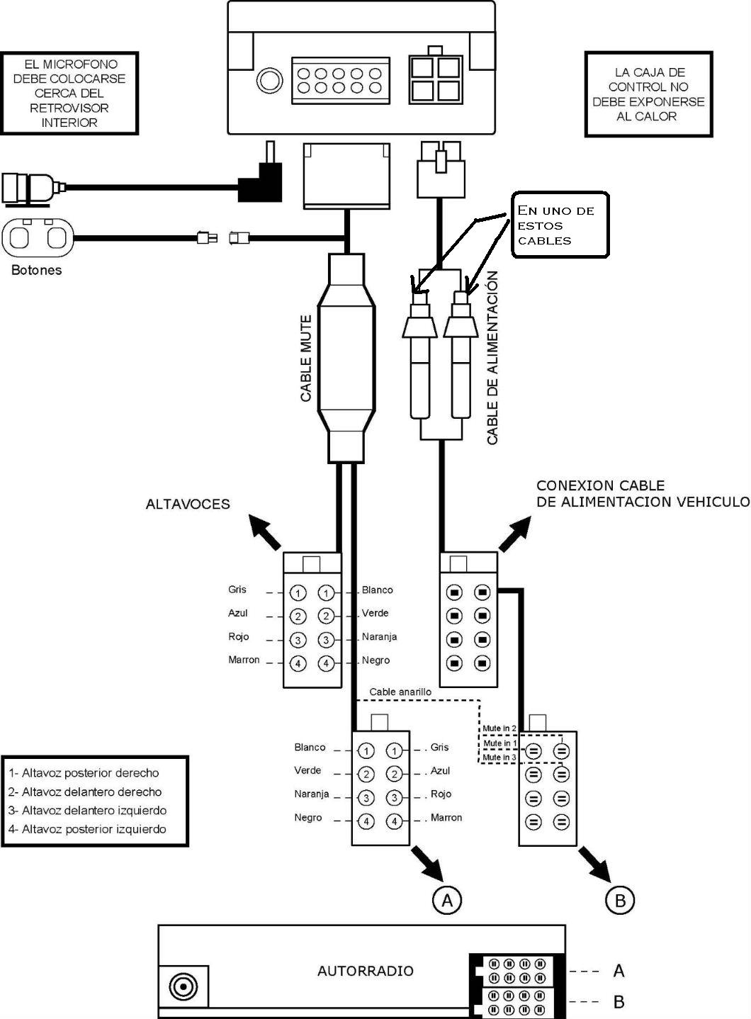

Freestylero Publicado 21 de Marzo del 2008 Autor Denunciar Publicado 21 de Marzo del 2008 Por el foro vi esto este esquema de la instlacion de un parrot ck 3100 en una symphony o cncert II, no recuerdo segun esto el cable que va al pin 1 del bloque D no sale de la parte de mute,sino de la de corriente y tambien pone que hay q conectar un cable naranja al pin 6 del bloque C1, esto se debe al ser otro modelo de parrot, yo no tendre que hacerlo en mi ck3000?? ahora mismo a falta de poner el mute en el pin1 del bloque D y sin tener todavia lo de positivo bajo llave mi parrot esta apagado sin alimentacion (los leds rojo y verde de los botones estan apagados) Responder
Freestylero Publicado 21 de Marzo del 2008 Autor Denunciar Publicado 21 de Marzo del 2008 Acabo de encontrar un esquema de mi modelo de parrot el ck3000 es verdad que este no tiene los cables de TEL + y TEL -, asi que eso me ahorro Responder

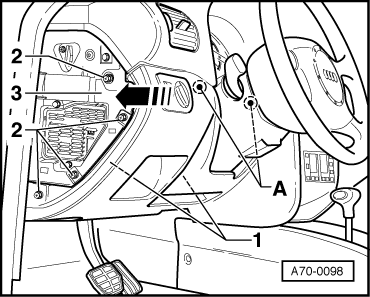

queroseno Publicado 23 de Marzo del 2008 Denunciar Publicado 23 de Marzo del 2008 Si encuentras lo de como hacer para el positivo bajo llave ponmelo y me lio con el parrot en lo que me llega lo del canbusmil gracias tio Bueno volvemos a la carga, te explico de donde puedes sacar el positivo bajo llave y a ver si hacemos funcionar el parrot. Tienes que desmontar la parte inferior de donde va el volante, conmutador de luces etc. te pongo unos esquemas. Portaobjetos/cubiertas Portaobjetos lado conductor: desmontar ‒ Desenclipsar la tapa del cuadro de instrumentos ‒ → Desenroscar los tornillos -2- (4 unidades), par de apriete 4 Nm. ‒ Desenroscar los tornillos -1- (3 unidades); par de apriete 4 Nm. ‒ Apartar lentamente la placa de fijación lateral -3- aprox. 1 cm. en el sentido de la flecha y soltar el encastre. ‒ Desenclipsar el portaobjetos -A- (2 clips). ‒ Desenchufar el conector del mando de luces y el regulador del mando luminoso. ‒ Para el montaje hay que insertar el portaobjetos inferiormente en dos guías. Una vez tengas desmontada la cubierta, al lado del pedal del embrague hay unas cajas de reles, pues debajo veras que hay unas tuercas con unos cables gruesos y delgados, esos terminales veras que estan numerados, pues el terminal marcado como 86s tienes que poner un cable con un terminal redondo y luego aprieta bien el terminal pero OJO, sin pasarse ya que es muy facil de romper. Si acaso cuando tengas la cubierta desmontada no lo ves claro, hazle unas fotillos e intento señalartelo. S2 Responder
Freestylero Publicado 24 de Marzo del 2008 Autor Denunciar Publicado 24 de Marzo del 2008 y del 86s ese que hago pongo un cable que empalme con que de mi parrot ck3000?? Responder
queroseno Publicado 24 de Marzo del 2008 Denunciar Publicado 24 de Marzo del 2008 y del 86s ese que hago pongo un cable que empalme con que de mi parrot ck3000?? Exacto, ese es el corriente bajo llave, te aconsejo que le pongas un terminal redondo para poder ponerlo en el 86s y el otro extremo al parrot Responder
Freestylero Publicado 24 de Marzo del 2008 Autor Denunciar Publicado 24 de Marzo del 2008 perdona tio que no me entero bien,jeje ese cable a donde del parrot a que cable del parrot??? Responder
queroseno Publicado 24 de Marzo del 2008 Denunciar Publicado 24 de Marzo del 2008 perdona tio que no me entero bien,jejeese cable a donde del parrot a que cable del parrot??? Según en este esquema que has puesto en los fusibles que lleva el parrot, uno tandría que ir a positivo directo y el otro a positivo bajo llave, tendrias que mirar el esquema original y ver en cual de los tendría que ir. Adjunto esquemilla Responder
