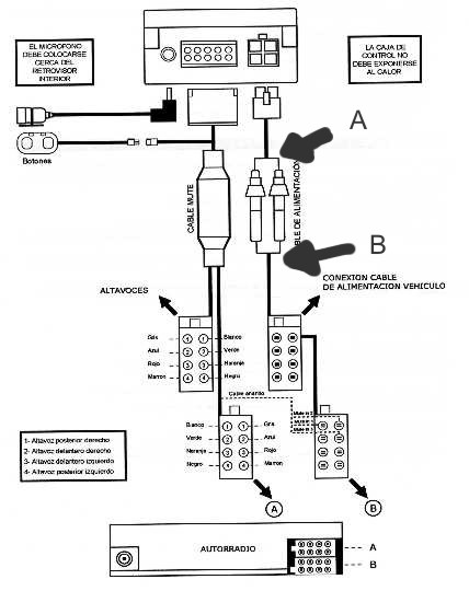

Freestylero Publicado 24 de Marzo del 2008 Autor Denunciar Publicado 24 de Marzo del 2008 gracias tio entonces a ver si me entero cual es el bajo llave, que el otro supongo lo tengo bien echo ya d ela otra instalacion hago el empalme ahi en el punto me has marcado antes del fusible o lo q sea eso? Responder
queroseno Publicado 25 de Marzo del 2008 Denunciar Publicado 25 de Marzo del 2008 gracias tioentonces a ver si me entero cual es el bajo llave, que el otro supongo lo tengo bien echo ya d ela otra instalacion hago el empalme ahi en el punto me has marcado antes del fusible o lo q sea eso? Buenas, tendrias que seguir los cables del parrot hasta los ISO originales del coche y mirar los pines donde van conectados esos dos fusibles, en uno tendra que tener cable en el conector original que debe ser el positivo directo y en el otro si lleva cable, el positivo bajo llave pues ya tiene instalacion hecha, siguiente paso seria comprobar con un lampara de pruebas o un polimetro si llega corriente de las dos maneras. Tambien antes de hacer nada, comprueba los fusibles, tanto del parrot como los del coche, mas que nada para descartar que no se haya fundido alguno, si estan bien, me aseguraria lo de los ISO originales del coche y si te falta el corriente bajo llave pues ya sabes de donde sacarla. Responder

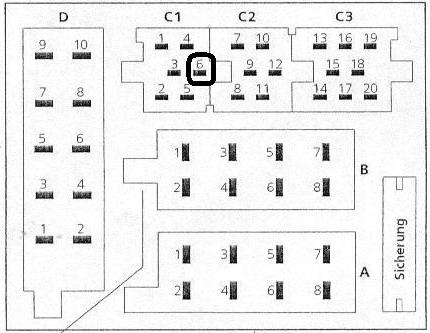

Freestylero Publicado 25 de Marzo del 2008 Autor Denunciar Publicado 25 de Marzo del 2008 eres un crack tio!! Vale, puesto que voy a poner los cables del canbus en cuanto me lleguen y con eso ya se encenderia la radio con el contacto A mi con que se encienda el parrot con la radio me basta y me quito de tirar el positivo bajo llave q seguro luego me quedan ruidos o rompo alguna patilla de los plasticos si me puedes mirar a que pin y de que bloque tengo que poner cable desde que fusible o punto con eso lo solucionamos todo Responder
queroseno Publicado 25 de Marzo del 2008 Denunciar Publicado 25 de Marzo del 2008 eres un crack tio!!Vale, puesto que voy a poner los cables del canbus en cuanto me lleguen y con eso ya se encenderia la radio con el contacto A mi con que se encienda el parrot con la radio me basta y me quito de tirar el positivo bajo llave q seguro luego me quedan ruidos o rompo alguna patilla de los plasticos si me puedes mirar a que pin y de que bloque tengo que poner cable desde que fusible o punto con eso lo solucionamos todo En el pin 6 del Bloque C1 Responder
Freestylero Publicado 25 de Marzo del 2008 Autor Denunciar Publicado 25 de Marzo del 2008 Muchas gracias tio Hoy he puesto ya la masa del cargador digital asi que ya tengo mp3 y colocado la conexion del mute en el pin 1 del bloque D ya va quedando menos gracias a ti el cable que tire hasta el pin 6 que me has puesto lo tiro de antes o despues del fusible que no tenga corriente (el bajo llave)? Responder

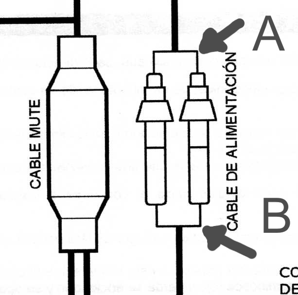

Freestylero Publicado 25 de Marzo del 2008 Autor Denunciar Publicado 25 de Marzo del 2008 Vaya miniatura de dibujo me ha salido Queria decir q el cable del pin 6 del bloque C1 lo conecto antes o despues del fusible que sea de bajo llave es decir punto A o punto B del grafico que te he puesto? Responder
queroseno Publicado 26 de Marzo del 2008 Denunciar Publicado 26 de Marzo del 2008 Vaya miniatura de dibujo me ha salidoQueria decir q el cable del pin 6 del bloque C1 lo conecto antes o despues del fusible que sea de bajo llave es decir punto A o punto B del grafico que te he puesto? Vaya miniatura de dibujo me ha salidoQueria decir q el cable del pin 6 del bloque C1 lo conecto antes o despues del fusible que sea de bajo llave es decir punto A o punto B del grafico que te he puesto? En el punto B para que el parrot este protegido, he estado mirando esquemas de tu parrot en la web oficial y el cable de un fusible del parrot es de color rojo el cual tiene que ir a positivo directo "que se supone que ya esta pero yo comprobaria con una lampara de pruebas" el otro es de color naranja y ese es el que tienes que conectar en el pin 6 de la concert, mirando los colores de los cables ya lo tienes, si no tienes el manual con el esquema te lo pongo en PDF MANUAL PARROT Responder
Freestylero Publicado 26 de Marzo del 2008 Autor Denunciar Publicado 26 de Marzo del 2008 Gracias queroseno me fijare en eso q has dicho busco el cable naranja y tras salir del fusible hago un empalme hasta el pin 6 del bloque C1 Responder

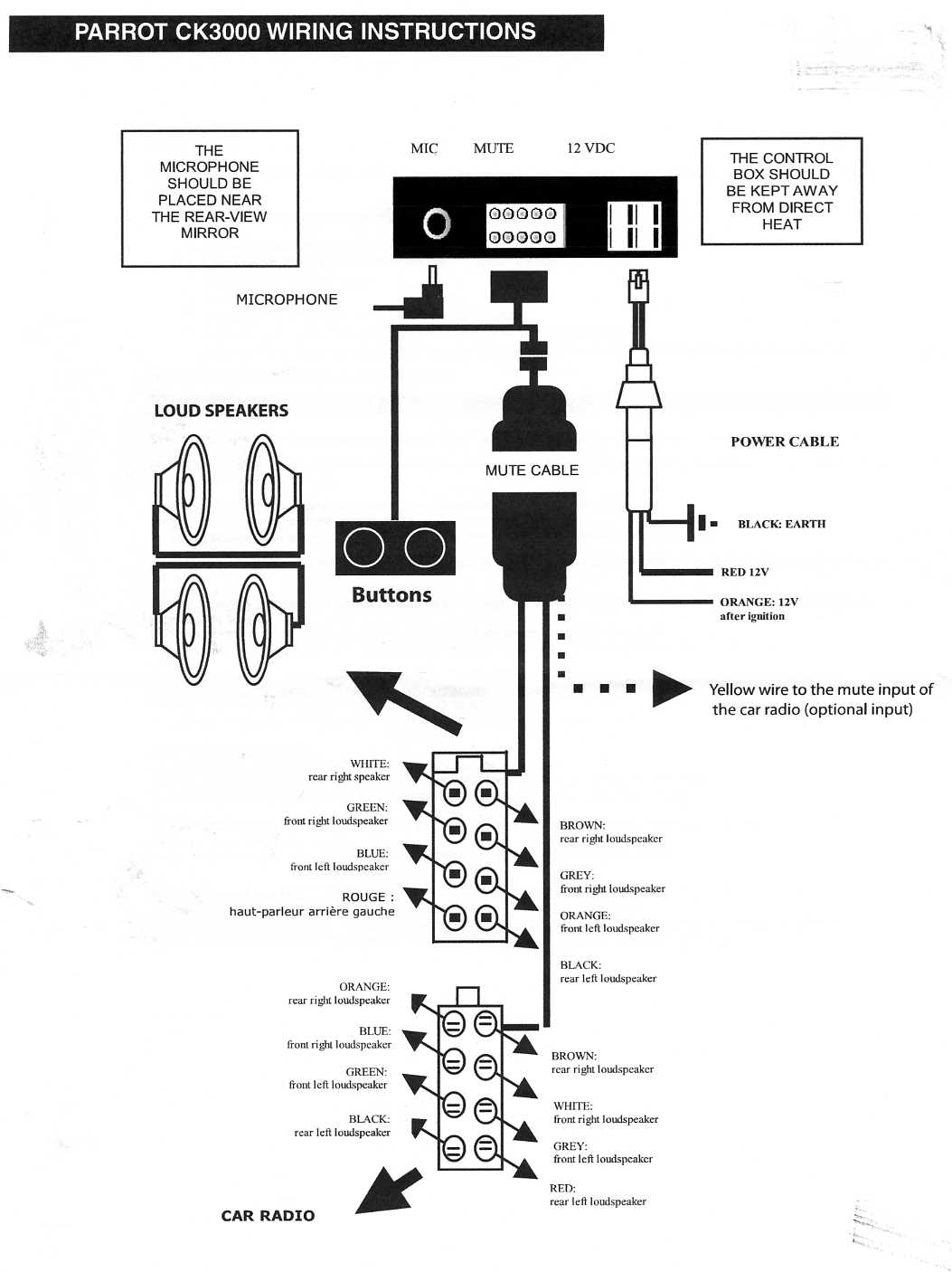

Freestylero Publicado 26 de Marzo del 2008 Autor Denunciar Publicado 26 de Marzo del 2008 Por ahi encontre otro esquema de un manual en ingles creo y ahi si dice lo que tu me has dicho que cable rojo es positivo permanente y el naranja el bajo llave pero no entiendo muy bien porque en el esquema solo sale un fusible cuando de lo que si estoy seguro es que mi parrot lleva dos en pararello como en el otro esquema te puse mas arriba en español Responder

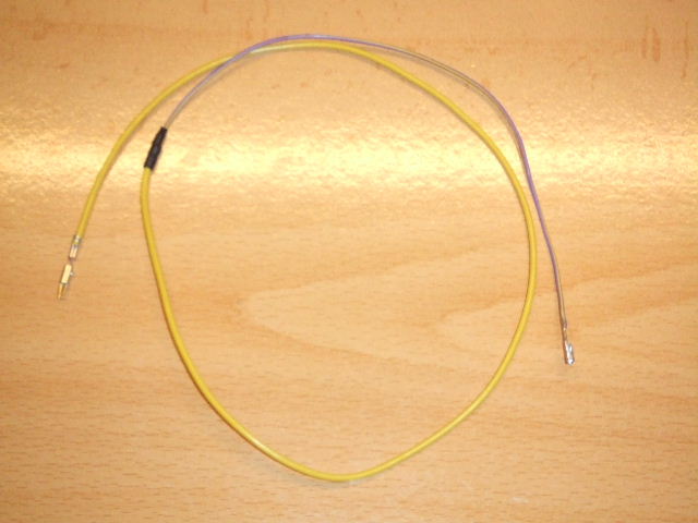

Freestylero Publicado 27 de Marzo del 2008 Autor Denunciar Publicado 27 de Marzo del 2008 Tras recibir tus cables queroseno hoy he hecho los empalmes con los que yo tenia para la concert II asi que ahor arezar que al conectarlos en el FIS aparezca algo en el tercio superior y que la radio se iluminen los botones si doy las luces y se apague y encienda con la llave...muchas cosas me parecen a mi pa dos cables,jejej Responder
queroseno Publicado 27 de Marzo del 2008 Denunciar Publicado 27 de Marzo del 2008 Tras recibir tus cables queroseno hoy he hecho los empalmes con los que yo tenia para la concert IIasi que ahor arezar que al conectarlos en el FIS aparezca algo en el tercio superior y que la radio se iluminen los botones si doy las luces y se apague y encienda con la llave...muchas cosas me parecen a mi pa dos cables,jejej Perfecto, veo que has utilizado funda termoretractil, muy profesional <_< Responder
Freestylero Publicado 27 de Marzo del 2008 Autor Denunciar Publicado 27 de Marzo del 2008 Gracias tio, eso se lo deboa mi padre que tiene de todo por casa y me ha dejado el soldador y el termoretractil Responder
