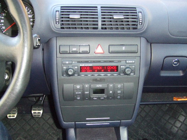

Freestylero Publicado 28 de Marzo del 2008 Autor Denunciar Publicado 28 de Marzo del 2008 Unas fotitos de lo que va saliendo Responder

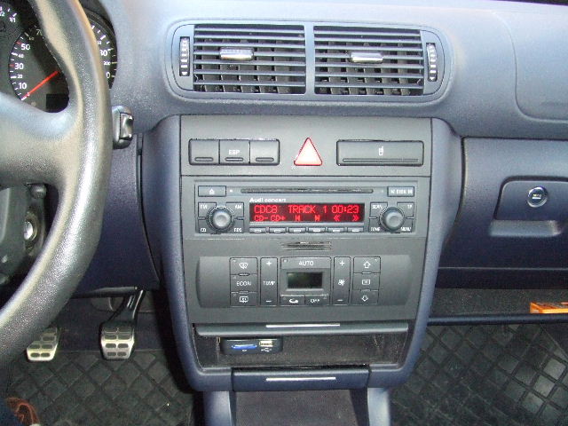

Freestylero Publicado 28 de Marzo del 2008 Autor Denunciar Publicado 28 de Marzo del 2008 Leyendo carpeta numero 8 de la tarjeta SD, pista numero 1, que gozada tener ya esto instalado y tener toda la musica sin cds ni lios En esta foto, el cajetin abierto donde he instalado el lector de tarjetas, de pen drive y auxiliar para mp3 o ipod Bastante comodo, en la guantera no me convencia Responder
queroseno Publicado 28 de Marzo del 2008 Denunciar Publicado 28 de Marzo del 2008 Te esta quedando de P.M. donde has comprado el MP3? es de ebay de los chinos? Responder

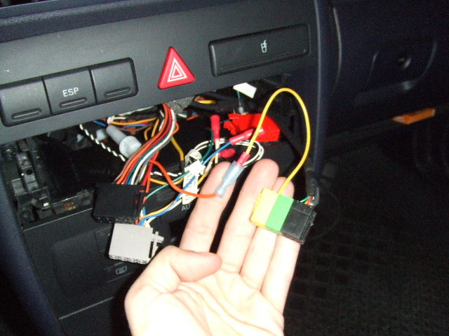

Freestylero Publicado 3 de Abril del 2008 Autor Denunciar Publicado 3 de Abril del 2008 Queroseno, he hecho lo del cable naranja tras el fusible conectarlo al pin 6 del blque C1 que ademas ha sido rapido porque tenia conexiones de ese tipo asi que solo ha sido conectar y desconectar y al bloque te pongo una foto Ya se enciende el parrot, ya queda menos Responder

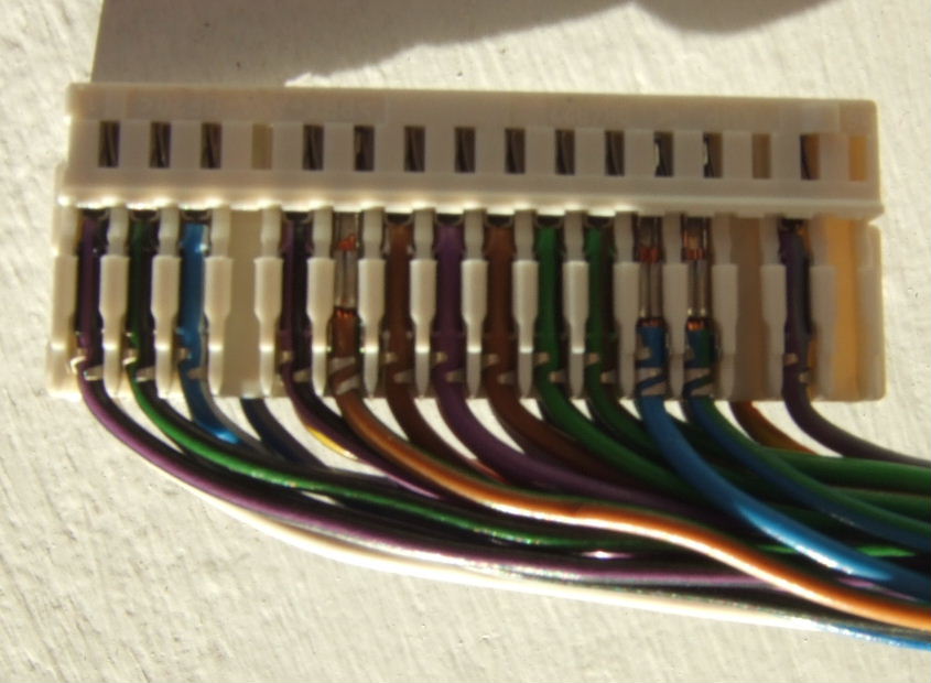

Freestylero Publicado 3 de Abril del 2008 Autor Denunciar Publicado 3 de Abril del 2008 Lo dos cables del can bus, no he podido porque las conexiones cuando he ido a ponerlas son mas pequeñas Asi que al final como dijiste tu ya a la desesperacion me he acercado a un desguace que habia unos cuantos A3 y he cortados unos blquecillos y ya las tengo, esta tarde hare los empalmes y mañana por la mañana los conectare a ver si sale bien Por cierto queroseno para el canbus con la radio solo necesito eso dos cables, verdad? el de alta y el de baja y ya deberia estar todo Si quieres te mando como tengo tu remite los cuatro cable sme pasaste y sis quieres alguno de los mas pequeñitos que tengo yo dimelo y tambien te los mando y muchisimas gracias por todo ya queda menos, a un pasito estamos Responder

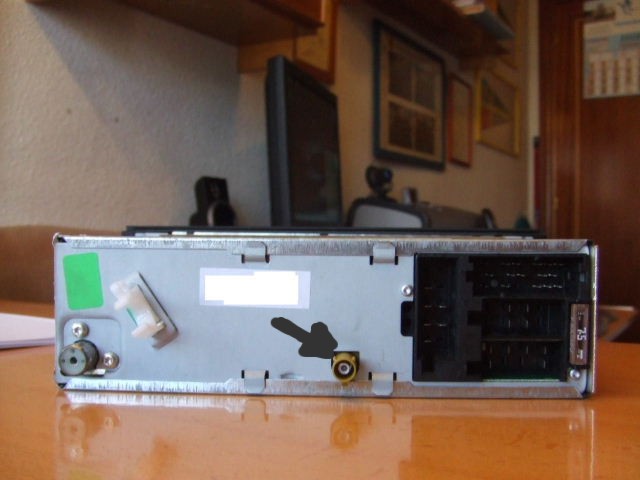

Freestylero Publicado 3 de Abril del 2008 Autor Denunciar Publicado 3 de Abril del 2008 Por cierto hay una cosa que nunca he sabido que es de la concert II Te lo indico en la foto con una flecha, ahi va algo conectado?? que es eso?? tiene forma circular y por fuera un plastico de color marron-verdoso Responder
queroseno Publicado 3 de Abril del 2008 Denunciar Publicado 3 de Abril del 2008 (editado) Lo dos cables del can bus, no he podido porque las conexiones cuando he ido a ponerlas son mas pequeñasAsi que al final como dijiste tu ya a la desesperacion me he acercado a un desguace que habia unos cuantos A3 y he cortados unos blquecillos y ya las tengo, esta tarde hare los empalmes y mañana por la mañana los conectare a ver si sale bien Por cierto queroseno para el canbus con la radio solo necesito eso dos cables, verdad? el de alta y el de baja y ya deberia estar todo Si quieres te mando como tengo tu remite los cuatro cable sme pasaste y sis quieres alguno de los mas pequeñitos que tengo yo dimelo y tambien te los mando y muchisimas gracias por todo ya queda menos, a un pasito estamos Los cables que te mande no te valen? me cago en... no hace falta que me los envies, guardatelos para alguna otra ocasion, me sabe mal que no fuesen bien. En teoria con conectarlos ya tendria que funcionarte todo, si no habra que mirar si hay que codificar algo... Editado 3 de Abril del 2008 por queroseno Responder
queroseno Publicado 3 de Abril del 2008 Denunciar Publicado 3 de Abril del 2008 Por cierto hay una cosa que nunca he sabido que es de la concert IITe lo indico en la foto con una flecha, ahi va algo conectado?? que es eso?? tiene forma circular y por fuera un plastico de color marron-verdoso Ese conector es para antena de diversidad, una antena para que se reciban mejor las emisoras, en nuestros A3 no llevamos ese conector y hay que conectar la la antena de toda la vida. Responder
Freestylero Publicado 3 de Abril del 2008 Autor Denunciar Publicado 3 de Abril del 2008 Muchas gracias tio Ya me quedo mas tranquilo con lo de que ahi no vaya nada,jeje Por lo de los cable sno te preocupes si no es por ti no habia hecho nada de todo esto Que ilusion ver que el parrot se conectaba tio,jejje a ver si mañana me llevo una alegria con los dos cables del canbus y he terminado este trabajillo Responder
Freestylero Publicado 3 de Abril del 2008 Autor Denunciar Publicado 3 de Abril del 2008 Mira queroseno te pongo una foto del conector, a simple vista parece identico y mismo cables y conexiones, pero no se si se podra apreciar en la foto dentro del plastico los conectores no son cuadrados sino lenguetas diminutas Responder
queroseno Publicado 3 de Abril del 2008 Denunciar Publicado 3 de Abril del 2008 Mira queroseno te pongo una foto del conector, a simple vista parece identico y mismo cables y conexiones, pero no se si se podra apreciar en la foto dentro del plastico los conectores no son cuadrados sino lenguetas diminutas Vale, tienes razon, menos mal que lo has podido solucionar, si no te hubiese mandado otros si problema. Responder
